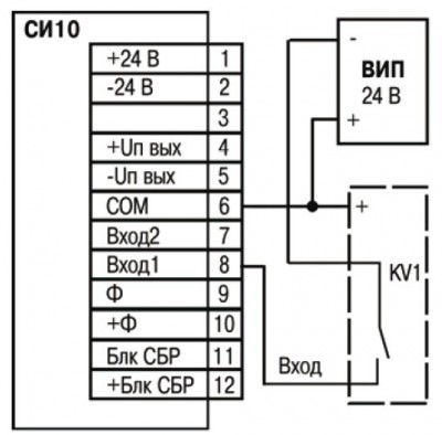

    Подключение к входу коммутационных устройств: при работе от внешнего источника питания.

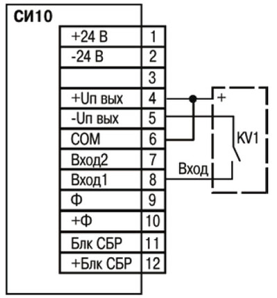

    Подключение к входу коммутационных устройств: при работе от питающего напряжения прибора.

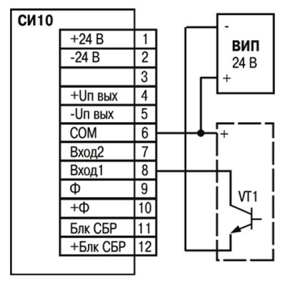

    Подключение пассивных датчиков, имеющих на выходе транзистор n-p-n типа с открытым коллекторным входом: при работе от внешнего источника питания.

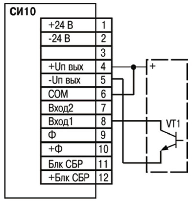

    Подключение пассивных датчиков, имеющих на выходе транзистор n-p-n типа с открытым коллекторным входом: при работе от питающего напряжения.

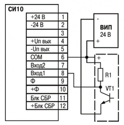

    Подключение активных датчиков, имеющих на выходе транзистор n-p-n типа с открытым коллекторным входом: при работе от внешнего источника питания.

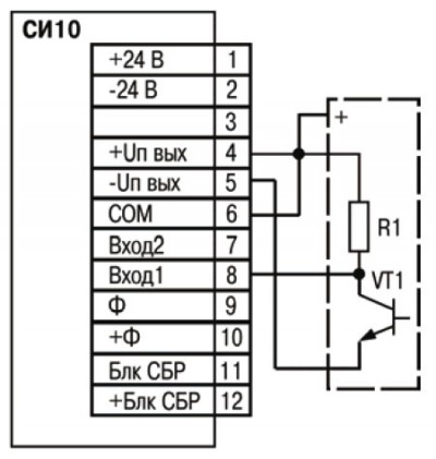

    Подключение активных датчиков, имеющих на выходе транзистор n-p-n типа с открытым коллекторным входом: при работе от питающего напряжения прибора.
