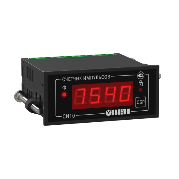

    Абсолютно простой счетчик, не требующий никаких настроек. Нужно только подключить датчик и подать питание на прибор.
    Максимальный предел счета - 9999 импульсов. После превышения этого значения счетчик обнуляется, и счет продолжается.
    Максимальная частота счета входных импульсов - 200 Гц.
    Цифровой счетчик импульсов выпускается в корпусе Щ3.
    Может использоваться для подсчета количества продукции на транспортере, подсчета числа посетителей, суммарного количества изделий и т.п.
    Счетчик импульсов ОВЕН СИ10 входит в состав новой линейки счетчиков импульсов, отличающейся повышенной устойчивостью к различным видам электромагнитных помех. Приборы данной линейки способны работать  при отрицательных температурах до -20 °С.
    Может идти на замену давно выпускаемого СИ8 если необходим обычный счет с отображением на экране, при невысоких частотах следования импульсов.
    Также следует отметить, что цена на это изделие выгодно отличается от стоимости СИ8.
    Основные функциональные возможности
    • Прямой счет импульсов, поступающих от подключенного к прибору датчика.
    • Два дискретных входа для организации счета и реализации функции «Сброс».
    • В качестве датчика могут быть использованы герконы, сухие контакты, бесконтактные датчики NPN-типа.
    • Кнопка «СБРОС» на лицевой панели прибора, с возможностью блокировки.
    • Сохранение результатов счета при отключении питания.
    • Полное соответствие требованиям ГОСТ Р 51522 (МЭК 61326) по электромагнитной совместимости для оборудования класса А.
