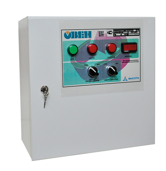

  • ШУН1 шкаф управления насосом
    Обозначения при заказе ОВЕН ШУН1
    ОВЕН Высота ШУН1-2К2-В-41-ПАФ
    В обозначении:
    ШУН1 – шкаф управления 1 насосом;
    2К2 – мощность ПЧВ1,2 (К37, К75, 1К5, 2К2, 3К, 4К, 5К5, 7К5, 11К, 15К, 18К);
    В – напряжение питания (А - 220 В; В – 380 В);
    41 – степень защиты (41 - IP41, 54 - IP54, 65 - IP65).
    П – прямой пуск от сети дополнительно к запуску от ПЧВ (опция)
    А – внешний амперметр на передней панели шкафа для визуального контроля тока двигателя (опция)
    Ф – визуальный контроль фаз на передней панели шкафа (опция)
    Допускается сокращенное обозначение, если опции не требуются, например
    ШУН1-2К2-В-41
    Также при заказе шкафа управления можно заказать дополнительно датчики для системы водоснабжения:
    СХ-1 - Датчик сухого хода;
    ОВЕН ПД100ДИ – Датчик давления.
