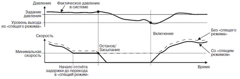

    Функция «спящий режим»
    Данная функция оптимизирует работу станции. Если давление в системе достигло установленного значения и не изменяется в течение определенного времени (нет расхода), то преобразователь частоты останавливает насос и переходит в «спящий режим».
    Это сокращает потребление электроэнергии и уменьшает износ оборудования. Если давление в системе становится меньше заданного значения, то преобразователь частоты выходит из «спящего режима» и продолжается обычная работа.
    Принцип работы в «спящем режиме»

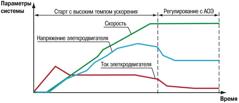

    Функция «оптимизация энергопотребления»
    Эта функция применяется для оптимального энергосберегающего регулирования скорости центробежных насосов. Функция автоматической оптимизации энергопотребления точно адаптирует напряжение к изменяющейся токовой нагрузке, уменьшая тем самым расход энергии и акустический шум двигателя.
    Принцип работы оптимизации энергопотребления
