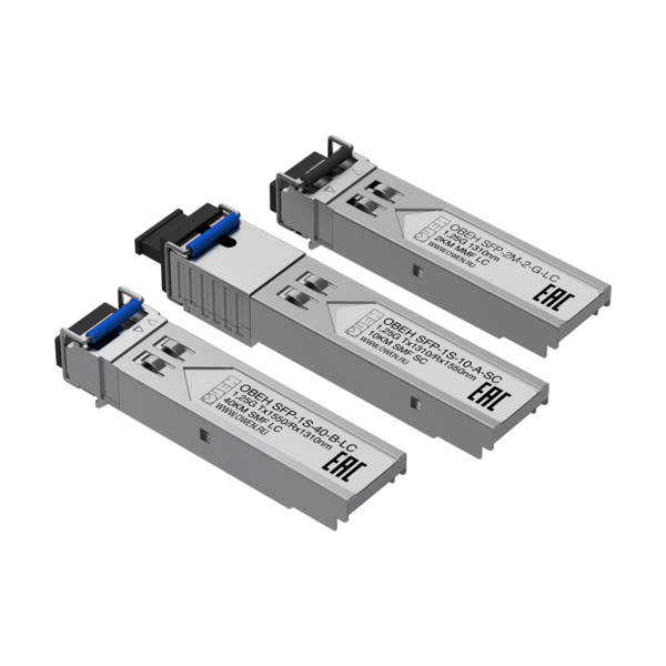

  • SFP-модули для высокоскоростной передачи данных на большие расстояния
    Новинка
    Рабочая температура от -40 °С
    до 1,25 Гбит/с
    до 40 км
    от 2 440,00 ₽
    Виды исполнений модуля
    Исполнение
    Указывается при заказе
    Тип соединения
    Парность
    Длина волны
    Tx/Rx, нм
    Дальность, км
    Разъем
    Стандарт Ethernet
    1 ОВЕН SFP-1S-3-A-SC Одноволоконный (SMF)
    Работа парой
    (WDM)
    1310/1550 3 SC 1000BASE-BX10
    2 ОВЕН SFP-1S-3-B-SC 1550/1310 1000BASE-BX10
    3 ОВЕН SFP-1S-3-A-LC Одноволоконный (SMF)
    Работа парой
    (WDM)
    1310/1550 3 LC 1000BASE-BX10
    4 ОВЕН SFP-1S-3-B-LC 1550/1310 1000BASE-BX10
    5 ОВЕН SFP-1S-10-A-SC Одноволоконный (SMF)
    Работа парой
    (WDM)
    1310/1550 10 SC
    1000BASE-LX10
    1000BASE-BX
    1000BASE-BX10U
    6 ОВЕН SFP-1S-10-B-SC 1550/1310
    1000BASE-LX10
    1000BASE-BX
    1000BASE-BX10D
    7 ОВЕН SFP-1S-10-A-LC Одноволоконный (SMF)
    Работа парой
    (WDM)
    1310/1550 10 LC
    1000BASE-LX10
    1000BASE-BX
    1000BASE-BX10U
    8 ОВЕН SFP-1S-10-B-LC 1550/1310
    1000BASE-LX10
    1000BASE-BX
    1000BASE-BX10D
    9 ОВЕН SFP-1S-20-A-SC Одноволоконный (SMF)
    Работа парой
    (WDM)
    1310/1550 20 SC
    1000BASE-EX
    1000BASE-BX20U
    10 ОВЕН SFP-1S-20-B-SC 1550/1310
    1000BASE-EX
    1000BASE-BX20D
    11 ОВЕН SFP-1S-20-A-LC Одноволоконный (SMF)
    Работа парой
    (WDM)
    1310/1550 20 LC
    1000BASE-EX
    1000BASE-BX20U
    12 ОВЕН SFP-1S-20-B-LC 1550/1310
    1000BASE-EX
    1000BASE-BX20D
    13 ОВЕН SFP-1S-40-A-SC Одноволоконный (SMF)
    Работа парой
    (WDM)
    1310/1550 40 SC
    1000BASE-EX
    1000BASE-BX40U
    14 ОВЕН SFP-1S-40-B-SC 1550/1310
    1000BASE-EX
    1000BASE-BX40D
    15 ОВЕН SFP-1S-40-A-LC Одноволоконный (SMF)
    Работа парой
    (WDM)
    1310/1550 40 LC
    1000BASE-EX
    1000BASE-BX40U
    16 ОВЕН SFP-1S-40-B-LC 1550/1310
    1000BASE-EX
    1000BASE-BX40D
    17 ОВЕН SFP-2М-0,5-F-LC Двухволоконный (MMF) - 850 0,5 LC 1000BASE-SX
    18 ОВЕН SFP-2М-2-G-LC Двухволоконный (MMF) - 1310 2 LC 1000BASE-LX
    19 ОВЕН SFP-2S-2-G-LC Двухволоконный (SMF) - 1310 2 LC 1000BASE-LX
    20 ОВЕН SFP-2S-10-G-LC Двухволоконный (SMF) - 1310 10 LC
    1000BASE-LX/
    1000BASE-LX10
    21 ОВЕН SFP-2S-20-G-LC Двухволоконный (SMF) - 1310 20 LC 1000BASE-EX
    22 ОВЕН SFP-2S-40-G-LC Двухволоконный (SMF) - 1310 40 LC 1000BASE-EX
