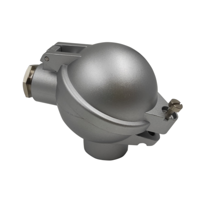

    Коммутационная головка для термодатчиков предназначена для защиты места коммутации чувствительного термоэлемента с удлиняющим кабелем к вторичному прибору.
    Коммутационная головка может приобретаться совместно с Чехлами Защитными, Термопарными вставками и Керамическим клеммником D42.
    • Максимальный диаметр колодки: 42 мм
    • Расстояние между крепежными отверстиями: 33 мм
    • Количество крепежных отверстий: 4
    • Присоединение защитной арматуры для датчика: резьба внутренняя М20×1,5
    • Присоединение кабеля: кабельный ввод М20×1,5
    • Материал корпуса: алюминиевый сплав
    • Рабочая температура корпуса: -40...+300 °C
    • Материал уплотнений: резина NBR
    • Рабочая температура уплотнений: -40...+100 °C
    • Степень пылевлагозащиты: IP65
    Головка датчика NAA-B-М20

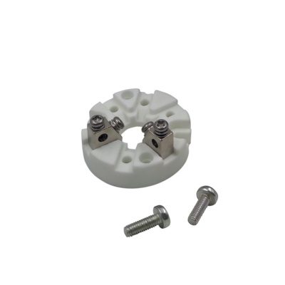

    Керамическая колодка в коммутационную головку на 2 контакта
    • Диаметр колодки: 42 мм
    • Материал колодки: тальковый фарфор
    • Количество клемм: 2 шт.
    • Материал клемм: никелированная медь
    • Количество винтов: 2 шт.
    • Материал винта: нержавеющая сталь
    Керамический клеммник D42

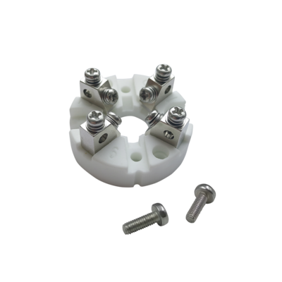

    Керамическая колодка в коммутационную головку на 4 контакта
    • Количество клемм: 4 шт.
    Керамический клеммник D42 К4
