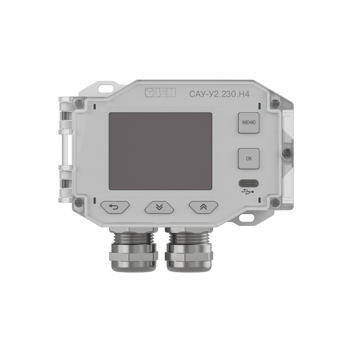

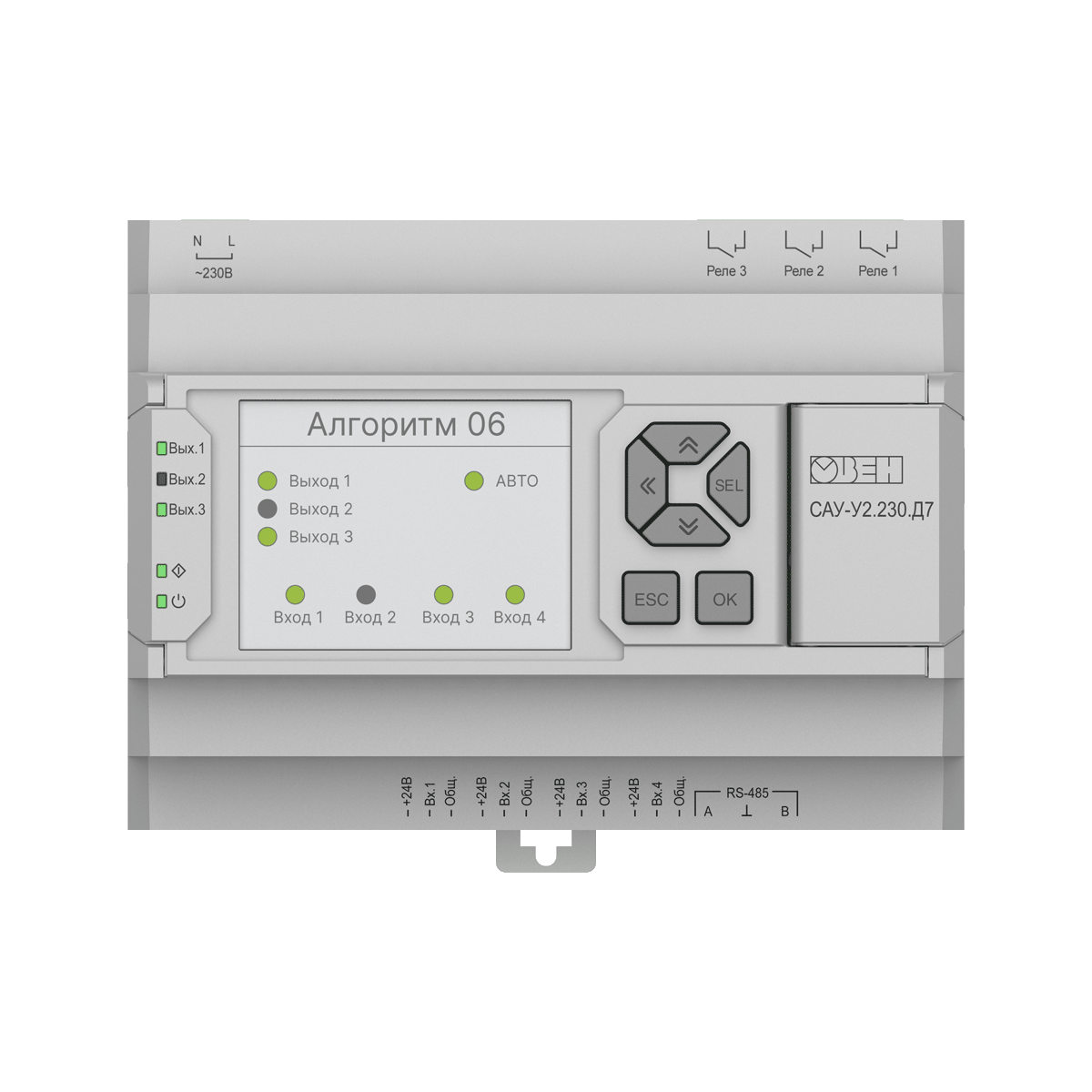

    Контроллер САУ-У2 предназначен для создания систем автоматизации технологических процессов, связанных с контролем и поддержанием заданного уровня жидких веществ в различных резервуарах, емкостях, контейнерах и т. п., а также управления насосами.
    Прибор обеспечивает контроль значения уровня рабочей среды или ее состояния (давления, температуры и/или других параметров) – до четырех параметров одновременно, с использованием четырех независимых каналов контроля и широкого спектра датчиков (сухой контакт, кондуктометрические датчики, датчики с токовым выходом).
    Прибор может управлять работой исполнительных механизмов (насосами, электромагнитными клапанами и т. п.) – до трех одновременно.
    САУ-У2 имеет 12 встроенных алгоритмов, что дает возможность выбрать логику работы под свою задачу.
    САУ-У2 является продолжением линейки САУ и по своим техническим возможностям способен заменить приборы предыдущего поколения – САУ-М6, САУ-М7Е и др.
    Преимущества
    Простая настройка с лицевой панели
    Более простая настройка прибора с лицевой панели по сравнению с предыдущими модификациями.
    Удобная настройка через USB Type-C
    Конфигурация прибора в Owen Configurator при подключении по USB или через интерфейс RS-485.
    Контроль до четырех уровней
    Контроль значений уровней рабочей среды или ее состояния – до четырех параметров одновременно.
    12 встроенных алгоритмов работы
    Выбор алгоритма под свою задачу.
    Возможности
    • Работа со всеми типами датчиков уровня ОВЕН
    • Возможность инвертирования сигнала с датчиков
    • Два варианта питания: 220 В переменного тока или 24 В постоянного тока
    • Питание кондуктометрических датчиков переменным напряжением
    • Сигнализация об аварийном состоянии системы
    • Выбор исполнения корпуса: настенный, щитовой и DIN-реечный корпус.
