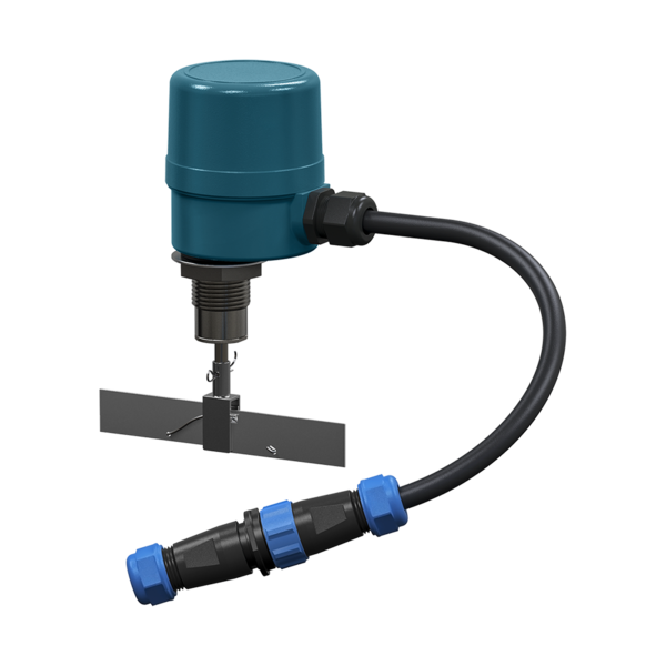

    Ротационный сигнализатор уровня ОВЕН РСУ80 предназначен для контроля уровня сыпучих материалов в промышленности и сельском хозяйстве.
    Принцип действия ротационного сигнализатора основан на возникновении реактивного момента мотора, встроенного в корпус датчика. Датчик оснащен лопастями, которые вращаются со скоростью 1 об/мин. Когда продукт достигает уровня лопастей, он блокирует их вращение. На валу двигателя создается реактивный момент, из-за чего срабатывает микровыключатель (реле) выходной цепи сигнализатора.
    Особенностью датчика является нечувствительность к налипанию рабочей среды. РСУ80 может успешно использоваться со следующими веществами:
    • Пластиковые гранулы, песок.
    • Порошковые вещества, лекарства.
    • Опилки, древесная и металлическая стружка.
