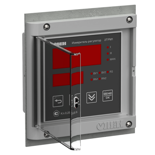

    Монтажная рамка предназначена для облегчения монтажа приборов в корпусах Щ1, Щ4, Щ, т.е. для приборов с лицевой панелью 96×96 мм. Она позволяет скрыть неровности монтажного отверстия в щите выполненного в не заводских условиях, например "болгаркой", газовым резаком и т.п.
    Рамка скрывает неровности монтажного отверстия размер которого с учетом неровностей не превышает 112×112 мм.
    Рамка монтажная 96х96В рамке предусмотрено отверстие диаметром 2 мм, для пломбировочной проволоки или нити.
    Рамка вместе с прибором крепится к щиту с помощью штатных щитовых кронштейнов. Для жестких условий вибрации может быть предусмотрено крепление через щит на винтах.
    Монтажная рамка содержит (см. рисунок):
    1 – внешняя рамка скрывающая неровности монтажного отверстия в щите;
    2 – прозрачная защитная дверца;
    3 – внутренняя рамка (подложка);
    4 – отверстие для пломбировки;
    5 – Винт, шайба, гайка для крепления рамки (4 шт.).
    Конструкция рамки содержит прозрачную дверцу, которая может открываться на угол до 100 градусов и фиксироваться в открытом положении. Прозрачная дверца осуществляет дополнительную защиту приборов от внешних механических воздействий, значительно увеличивает срок службы гибко-пленочной клавиатуры прибора.
