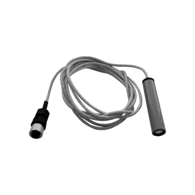

    Высокотемпературный ЗОНД с кабельным выводом
    Высокотемпературный зонд
    с кабельным выводом
    • Температура эксплуатации: от -40…+120 °С
    • Тип подключения: Разъём М12 тип А розетка
    • Материал деталей, контактирующих с рабочей средой:
      • Корпус: крашеный алюминиевый сплав АД31
      • Фильтр: микропористый политетрафторэтилен
      • Фиксирующее фильтр кольцо: полиацеталь
      • Оболочка кабеля: политетрафторэтилен
      • Корпус разъёма: полиамид
      • Накидная гайка разъёма: никелированная латунь
      • Уплотнение разъёма: бензостойкая резина
    • Внешний диаметр кабеля: 5 мм
    • Габаритные размеры зонда:
      • Диаметр 16 мм
      • Длина 75 мм
