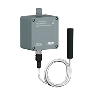

    Промышленный датчик влажности и температуры ОВЕН ПВТ100 предназначен для непрерывного преобразования относительной влажности и температуры неагрессивного газа в два унифицированных выходных сигнала: аналоговый 4…20 мА и цифровой Modbus RTU по интерфейсу RS-485.
    Модификация ПВТ100-Т используется в тяжелых условиях таких как холодильные камеры, печи, коптильни и т.д. Соединительный кабель и зонд датчика устойчивы к агрессивным средам и предназначены для применений с рабочими температурами до +120 ⁰С.
    Датчика ПВТ100-Т комплектуется зондом с кабелем на 2,5 или 5 метров в зависимости от модификации.
    ОВЕН ПВТ100 является сертифицированным средством измерения и поставляется с бесплатной первичной поверкой сроком на один год.
    Основные характеристики
    • Точность измерений относительной влажности/температуры: 3,0 %RH / 0,5 °С.
    • Диапазон рабочих температур: от -40 до +120 °С.
    • Комбинированный выходной сигнал: два канала 4…20 мА + RS-485 (Modbus RTU).
    • Степень защиты корпуса IP65.
    • Среда измерения: воздух, неагрессивные газы.
