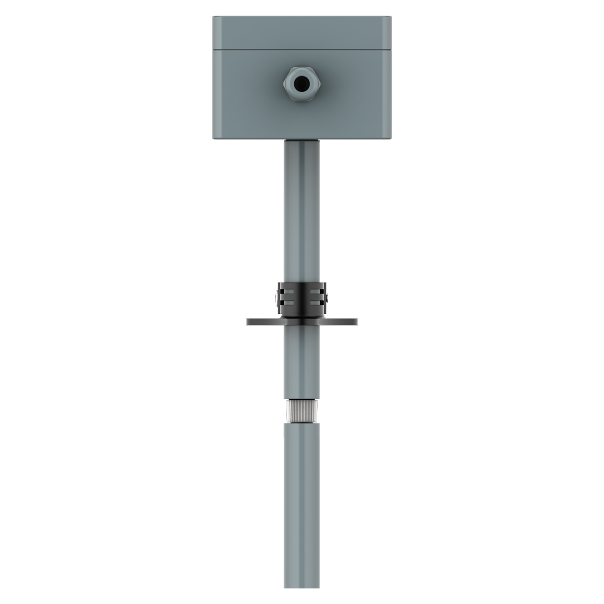

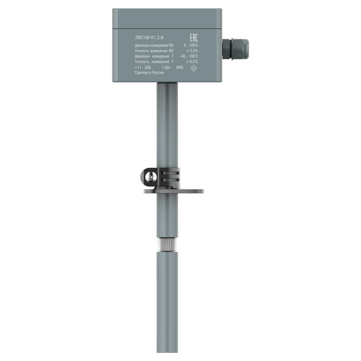

    Промышленный канальный датчик влажности и температуры ОВЕН ПВТ100 предназначен для непрерывного преобразования относительной влажности и температуры неагрессивного газа в два унифицированных выходных сигнала: аналоговый 4…20 мА и цифровой Modbus RTU по интерфейсу RS-485.
    Модификация ПВТ100-К устанавливается в воздухопровод. Зонд помещается в измеряемую среду, а база датчика остается снаружи. Такой датчик может использоваться как в бытовой, так и в промышленной системе вентиляции и измеряет температуру от -40…+80 ⁰С и относительную влажность от 0...100 %RH. В комплект поставки канального датчика ПВТ100-К входит трехточечный фиксатор.
    ОВЕН ПВТ100 является сертифицированным средством измерения и поставляется с бесплатной первичной поверкой сроком на один год.
    Для задач, в которых помимо аналогового 4…20 мА и цифрового выходного сигнала требуется выходной сигнал напряжение 0…10 В, рекомендуется использовать канальный датчик влажности и температуры ПВТ101.
    Основные характеристики
    • Точность измерений относительной влажности/температуры: 3,0 %RH / 0,5 °С.
    • Диапазон рабочих температур: от -40 до +80 °С.
    • Комбинированный выходной сигнал: два канала 4…20 мА + RS-485 (Modbus RTU).
    • Степень защиты корпуса IP65.
    • Среда измерения: воздух, неагрессивные газы.
