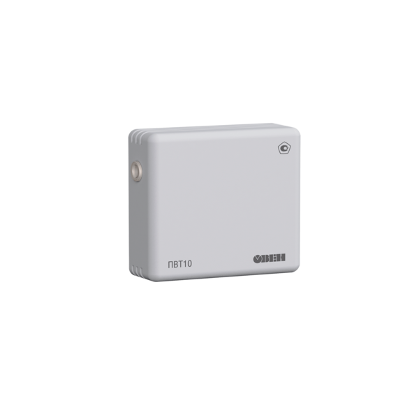

  • ПВТ10 комнатный датчик (преобразователь) влажности и температуры воздуха
    4...20 мА
    17 080,00 ₽
    Характеристика
    Диапазоны измерений относительной влажности RH
    0…95 %RH
    Диапазоны измерений температуры окружающего воздуха
    - 20…+ 70 °С
    Абсолютная погрешность измерения влажности
    ± 3,0 % в диапазоне RH = 20…80 %  (± 4,0 % вне 20…80 %)
    Абсолютная погрешность измерения температуры
    ± 0,5 °C
    Повторяемость
    ±0,1%RH  / ±0,1 °C
    Стабильность, год
    ±0,25%RH / 0,02 °C
    Время готовности к работе после включения по каналу влажности / температуры
    10 / 15 сек.
    Степень пылевлагозащиты
    IP20
    Modbus RTU RS-485
    Гарантийный срок
    24 месяцев
