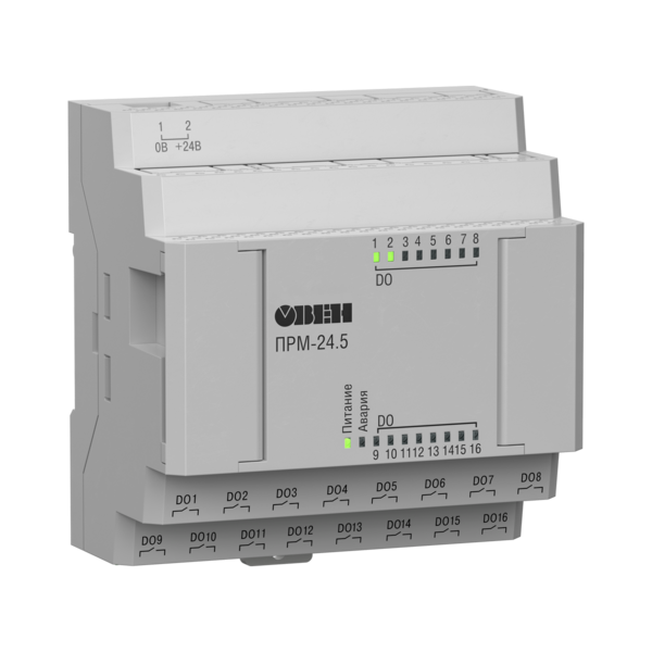

    Модуль расширения ОВЕН ПРМ-5 подходит для систем, где требуется управление большим количеством исполнительных устройств таких как магнитные пускатели, соленоидные клапаны, нагреватели, вентиляторы, насосы и другие.
    Преимущества
    Простота подключения
    ПРМ-5 подключается к программируемым реле ОВЕН ПР по внутренней шине и не требует дополнительной настройки
    Компактность и удобный монтаж
    Компактный корпус модуля 5 DIN позволяет использовать его в шкафах с ограничением по месту. Съемные клеммники упрощают подключение
    Легкая интеграция в систему
    Каналы модуля отображаются в среде Owen Logic как собственные входы/выходы контроллера. При потере связи с ПР можно задать аварийное состояние выходов
    Независимое питание
    Модуль имеет независимое питание (=24 В или ~230 В), что повышает отказоустойчивость системы и позволяет комбинировать ПР и ПРМ с разным напряжением питания
