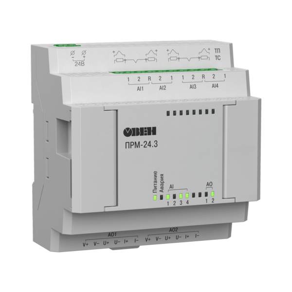

    Модуль расширения ОВЕН ПРМ-3 подходит для систем, где требуется подключение датчиков с аналоговыми сигналами, термопар и термосопротивлений: унифицированные сигналы 0…20 мА, 4…20 мА, 0…1 В, термометры сопротивления 50М, 50П, 100М, 100П, Pt100, PT1000, термопары ТХА, ТХК, ТЖК, ТПП.
    Два аналоговых выхода позволяют формировать сигналы: 4…20 мА или 0…10 В для управления такими исполнительными механизмами как регулирующие клапаны, приводы, нагреватели, насосы, регуляторы.
    Преимущества
    Простота подключения и удобный монтаж
    ПРМ-3 подключается к программируемым реле ОВЕН ПР по внутренней шине и не требует дополнительной настройки. Компактный корпус модуля 5 DIN позволяет использовать его в шкафах с ограничением по месту. Съемные клеммники упрощают подключение.
    Аналоговые входы для подключения термопар и термосопротивлений
    Входы ПРМ-3 работают с термопарами и термосопротивлениями: Pt100, Pt500, Pt1000, Cu50, 50М и др., а также с датчиками с выходными сигналами 4…20 мА, 0…1 В, 0…20 мА, -50…+50 мВ, 0…3950 Ом.
    Легкая интеграция в систему
    Каналы модулей отображаются в среде Owen Logic как собственные входы-выходы контроллера.    При потере связи с ПР можно задать аварийное состояние выходов.
    Независимое питание
    Модули имеют независимое питание (=24 В или ~230 В), что повышает отказоустойчивость системы и позволяет комбинировать ПР и ПРМ с разным напряжением питания.
