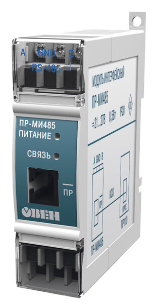

Модуль интерфейсный ПР-МИ485 позволяет производить подключение программируемого реле ПР110/ПР114 к сети RS-485. Такая связка позволяет опрашивать состояния входов ПР110/ПР114 и управлять дискретными выходами прибора. Кроме того имеется возможность считывать и изменять состояние 64-х внутренних переменных. Таким образом, появляется возможность контролировать состояния внутренних переменных, отслеживать выполнение алгоритма, а так же удаленно менять уставки, переключать режимы и т.п.
Например, пользователь может подключить панель оператора ИП320 и вывести на нее всю необходимую информацию.
Шина связи модуля и ПР110/ПР114 имеет гальваническую развязку с портом интерфейса RS-485. Питание модуля происходит непосредственно от внутреннего источника ПР110/ПР114, поэтому модуль может применяться как с модификациями реле на 220 так и на 24 В.
Внимание! Работа приборов ПР110/ПР114 с прибором ПР-МИ485 возможна только, если прибор ПР110/ПР114 имеет версию внутреннего программного обеспечения не ниже х.80.
