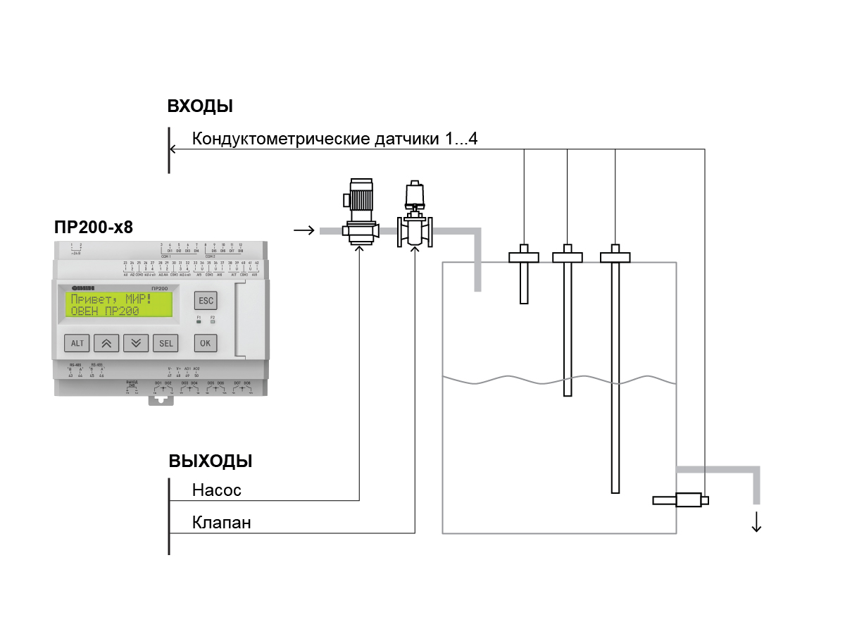

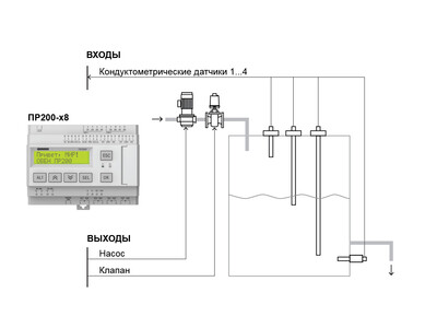

    Схема контроля уровня жидкости
    ПР200-х8 имеет 4 специализированных входа для измерения электропроводности и солесодержания, что позволяет применять его для контроля уровня жидкости на базе кондуктометрических датчиков без дополнительных преобразователей. Прибор осуществляет точное измерение уровня, реализует алгоритмы управления наполнение/осушение, защиту оборудования. Дополнительные дискретные и аналоговые входы/выходы могут быть использованы для расширения функциональных возможностей системы и сигнализации. Интеграция в SCADA-системы и облачный сервис OwenCloud реализована через интерфейс RS-485, что обеспечивает лёгкое подключение, удалённое управление и мониторинг.

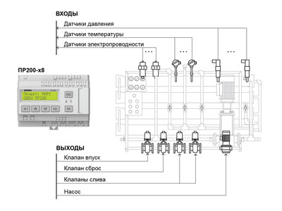

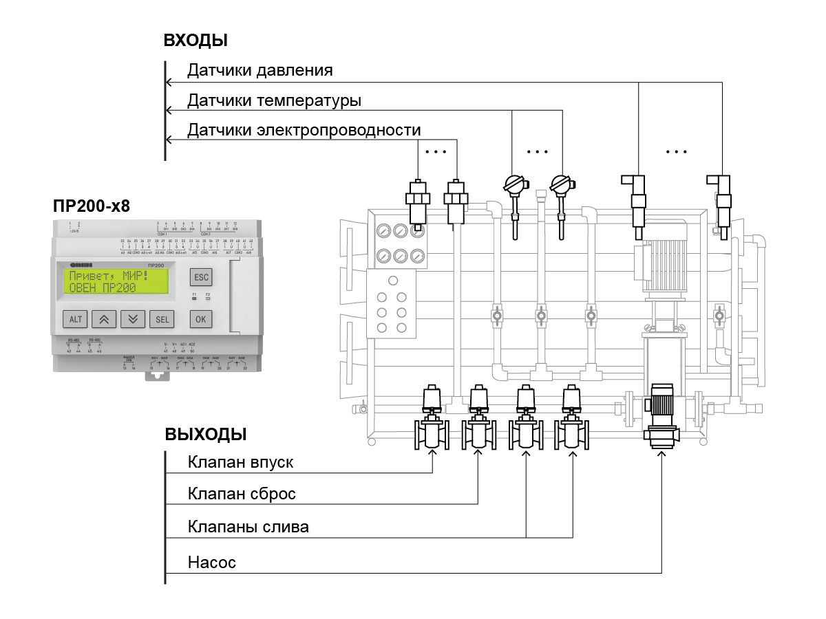

    Управление системой обратного осмоса
    Программируемое реле ПР200-х8 идеально подходит для управления системой обратного осмоса. Прибор контролирует электропроводность (EC) и солесодержание (TDS) на входе и после мембран, запускает алгоритмы обратной или химической промывки, осуществляет контроль уровня жидкости в накопительной емкости. Интеграция в SCADA-системы и облачный сервис OwenCloud реализована через интерфейс RS-485, что обеспечивает лёгкое подключение, удалённое управление и мониторинг.
