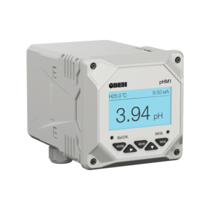

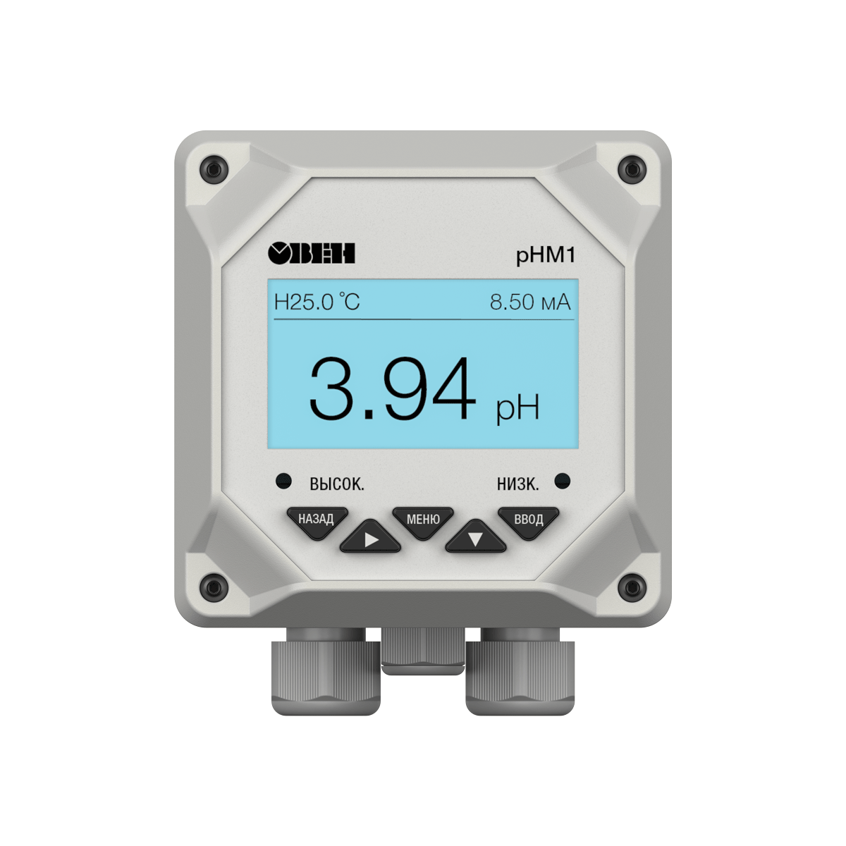

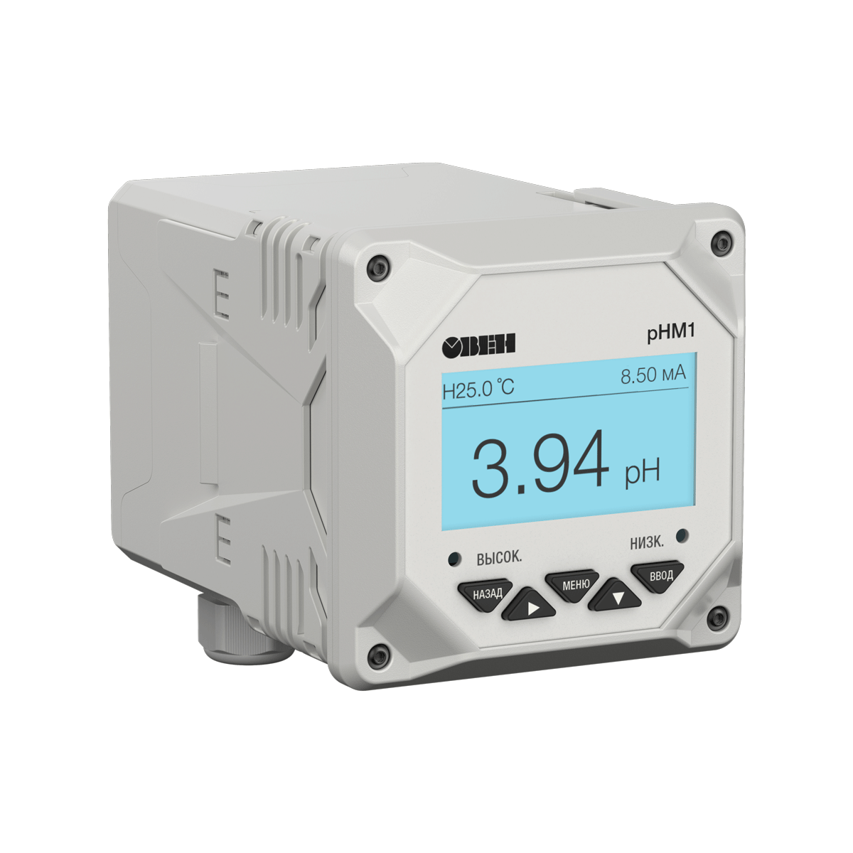

    Прибор предназначен для непрерывного измерения уровня кислотности (pH) и окислительно-восстановительного потенциала (ОВП, Redox) в воде и технологических растворах.
    pH-метр обеспечивает передачу данных по интерфейсам RS-485 и 4…20 мА, а также аварийную сигнализацию при выходе параметров за заданные пределы.
    Совместим с линейкой датчиков pH и ОВП, рассчитанных на полный диапазон измерений: 0…14 pH и -2000…+2000 мВ. Датчики выполнены из химически стойких материалов (ПТФЭ, тефлон, стекло), выдерживают давление до 6 бар и температуру до 130 °C. Подходят для работы в агрессивных и загрязненных средах, включая сточные воды с содержанием нефтепродуктов и химических реагентов.
    Преимущества
    Единый комплект для измерения рН
    Для заказа доступны контроллер и датчик рН, совместимые друг с другом. Для первого запуска системы измерения достаточно установить прибор с датчиком и откалибровать его.
    Измерение рН с термокомпенсацией
    Прибор измеряет как рН, так и температуру жидкости. В приборе предусмотрена автоматическая и ручная компенсация по температуре с поддержкой датчиков NTC10K, Pt100.
    Высокая точность измерений
    Погрешность прибора составляет 0,02 % при измерении рН в диапазоне 0…14 рН.
    Простая настройка и интеграция
    Базовый функционал позволяет настроить и откалибровать датчик, настроить термокомпенсацию и запустить установку в работу.
    Диспетчеризация
    Прибор поддерживает стандартный протокол Modbus RTU/ASCII, что позволяет передавать измеренные значения рН и температуру на панели оператора, ПР и ПЛК или SCADA-системы.
    Возможности
    • Измерение рН в диапазоне 0…14 рН
    • Калибровка датчика по двум или трем точкам
    • Поддержка автоматической или ручной компенсации по показаниям датчика температуры
    • Два электромагнитных реле для сигнализации о выходе значения рН за заданный диапазон
    • Встроенная звуковая сигнализация о выходе значения рН за заданный диапазон
    • Токовая петля 4…20 мА для регистрации измеренного значения
    • Интерфейс RS-485 для передачи данных в системы верхнего уровня
    • Обмен данными между приборами ОВЕН и любыми SCADA-системами через бесплатный OPC-сервер
    • Удаленный мониторинг и управление через бесплатный облачный сервис OwenCloud
