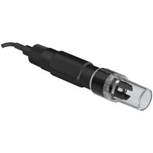

    pH-5019 датчики (электроды) для измерения pH и температуры
    Новинка
    от 20 334,00 ₽
    Датчики pH предназначены для непрерывного измерения водородного показателя (pH) и температуры за счет встроенного NTC-датчика.
    Линейка датчиков pH включает модели с корпусами из тефлона, стекла и высокотемпературного полимера. Модели датчиков предназначены для работы в различных средах, включая химически агрессивные, и рассчитаны на широкий диапазон температур и давления.
    Датчики pH применяются в водоподготовке и очистных сооружениях, химической промышленности, пищевом и фармацевтическом производстве, котельных, а также в CIP-мойках.
    Стандартная длина кабеля - 5 м.
    Преимущества
    Единый комплект для измерения рН
    Для заказа доступны контроллер pHM1 и датчик рН, совместимые друг с другом. Для первого запуска системы измерения достаточно установить прибор с датчиком и откалибровать его
    Измерение температуры для использования термокомпенсации
    Датчики pH оснащены встроенным датчиком температуры NTC 10K, который обеспечивает корректировку показаний pH при температуре, отличной от 25 °C
    Подходят под различные применения и отрасли
    Применение под различные диапазоны давления, температуры рабочей среды, а также химического состава измеряемой среды
    Высокая точность измерения
    При использовании контроллера pHM1 и калибровке электрода по трем точкам, максимальная точность составляет 0,02% рН
