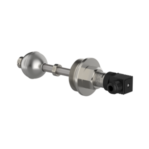

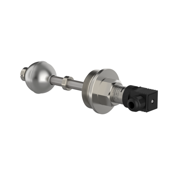

    ПДУ-3H-1.1.50.G2 поплавковые сигнализаторы уровня с наружным монтажом
    от 3 067,08 ₽
    Одноуровневые ПДУ с наружным монтажом
    Поплавковые датчики уровня ОВЕН ПДУ-XH.2
    ПДУ-Х.Х.Х.Х.Х.Х.Х
    Индивидуальный заказ
    Тип конструктивного исполнения:
    2Н
    наружный вертикальный монтаж, цилиндрический поплавок
    3Н
    наружный вертикальный монтаж, шарообразный поплавок
    Количество уровней датчика
    одноуровневые
    двухуровневые
    Длина штока до нижнего уровня L, мм
    50
    100
    150
    200
    250
    300
    350
    400
    450
    500
    550
    600
    650
    700
    750
    800
    850
    900
    950
    1000
    1050
    1100
    1150
    1200
    1250
    1300
    1350
    1400
    1450
    1500
    1600
    1650
    1700
    1750
    1800
    1850
    1900
    1950
    2000
    2100
    2150
    2200
    2250
    2300
    2350
    2400
    2450
    2500
    2700
    2800
    2900
    3000
    Тип контакта для нижнего уровня:
    нормально-разомкнутый (не указывается)
    К
    нормально-замкнутый
    Длина штока до верхнего уровня L2, мм
    50
    100
    150
    200
    250
    300
    350
    400
    450
    500
    550
    600
    650
    700
    750
    800
    850
    900
    1000
    1050
    1150
    1200
    1300
    1350
    1550
    1600
    1800
    2000
    Тип контакта верхнего уровня
    К
    нормально-замкнутый
    Присоединение к процессу
    G1
    для ПДУ-2Н
    СL40
    для ПДУ-2Н
    G2
    для ПДУ-3Н
    СL65
    для ПДУ-3Н
    СL80
    для ПДУ-3Н
    СL100
    для ПДУ-3Н
    Примеры обозначения датчиков при заказе
    ПДУ-3Н.2.1000.500.К.CL100
    Приведенное условное обозначение показывает, что изготовлению и поставке подлежит поплавковый датчик уровня ПДУ с наружным вертикальным типом монтажа, имеющий два сигнализируемых уровня, шарообразные поплавки, шток длиной 1000 мм до нижнего уровня, 500 мм до верхнего уровня, разные типы контактов: для нижнего уровня – нормально-разомкнутый, для верхнего уровня – нормально-замкнутый, с типом присоединения CLAMP 100.
