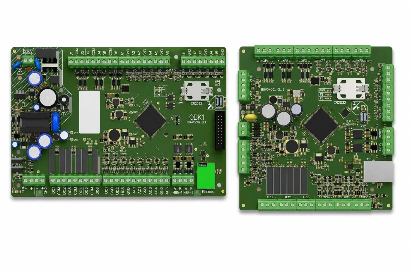

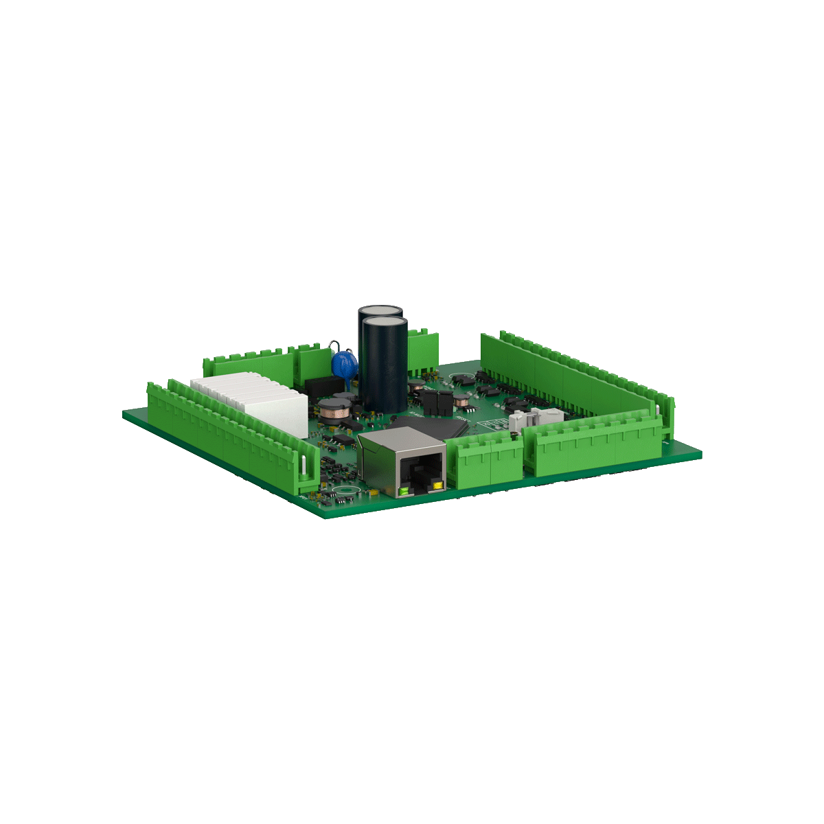

    ОВК-П — это программируемый регулятор в формате бескорпусной одноплатной конструкции, предназначенный для интеграции внутрь технологического оборудования или инженерной установки.
    Благодаря большому количеству встроенных входов и выходов, современным коммуникационным интерфейсам и гибким возможностям программирования прибор обеспечивает производителям оборудования максимальную свободу проектирования.
    Контроллер выпускается в двух исполнениях по типу питания. Версия на =24 В подходит для классических шкафов автоматики, а исполнение на ~230 В удобно для встраивания в оборудование без применения отдельного блока питания.
    Регулятор ОВК-П подходит для HVAC-систем, тепловых пунктов, насосных станций, холодильных установок и других задач автоматизации, где важны компактность, гибкая настройка и снижение себестоимости готового решения.
