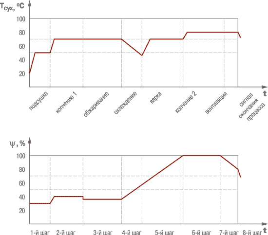

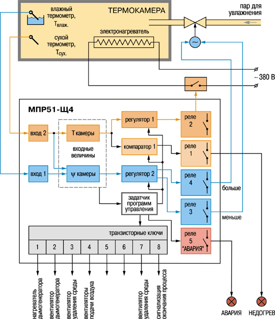

    Управление температурно-влажностным режимом при термической обработке мясопродуктов в термокамере
    МПР51 графики температуры и влажности
    Графики температуры и влажности заданного температурно-влажностного режима
    При термообработке и копчении мясопродуктов в термокамере требуется не только точное поддержание определенной температуры и влажности на каждой стадии процесса, но и периодическое включение дополнительных устройств, например дымогенератора или вентилятора. Для этого, помимо реле 2 для управления ТЭНом и двух реле (реле 3 и реле 4), обеспечивающих непрерывное поступление пара в камеру, в схеме задействованы транзисторные ключи для управления вспомогательными устройствами.

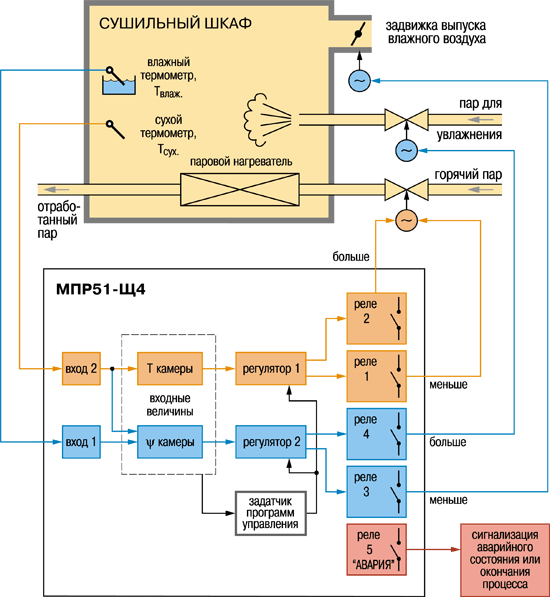

    Управление температурно-влажностным режимом в процессе сушки
    Процесс сушки состоит из нескольких последовательных этапов с определенной длительностью, во время которых температура и влажность поддерживаются постоянными.
    Для поддержания температуры в сушильном шкафу используется паронагреватель, через который пропускается горячий пар.
    Для управления количеством проходящего пара используются реле 1 и реле 2. Два других реле задействованы в управлении подачи пара для поддержания влажности: реле 4 управляет положением клапана, подающего пар, а реле 3 управляет задвижкой выпуска влажного воздуха. Реле 5 используется для сигнализации об аварии и об окончании процесса сушки.

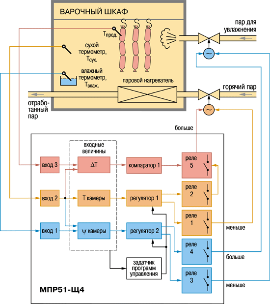

    Управление температурно-влажностным режимом варочного шкафа
    Технология изготовления некоторых вареных колбас требует соблюдения особого температурного режима, суть которого заключается в необходимости поддержания заданной разности температур ΔТ в камере (Тсух) и внутри продукта. Превышение этой величины может привести к разрыву оболочки батонов и порче продукции.
    Для выполнения условия ΔТ
    где ΔТ = Тсух – Тпрод;
    А – максимально допустимая разность температур,
    в МПР51-Щ4 используется компаратор 1, который в случае превышения ΔТ заданного значения блокирует включение реле 2, подающего пар для нагрева камеры.
    Пример блока программы для поддержания компаратором 1 заданной величины ΔТ
    Значение параметра
    Комментарии
    с01=004
    Входная величина компаратора равна Т=Тсух – Тпрод
    с02=005
    Выходом компаратора 1 является реле 5
    с03=20
    Значение верхней уставки компаратора 1 равно 20 °С
    с04=18
    Значение нижней уставки компаратора 1 равно 18 °С
    с05=001
    Логика работы компаратора 1:
    – по достижении Т=20 (верхняя уставка) компаратор блокирует включение реле 2 (реле 5 разомкнуто)
    – по достижении Т=18 (нижняя уставка) компаратор снимает блокировку реле 2 (реле 5 замкнуто)
    с06=000
    Блокировка срабатывания компаратора до 1 го достижения уставки в начале программы отключена
    с07=001
    Блокировка срабатывания компаратора до 1 го достижения уставки в начале шага отключена
