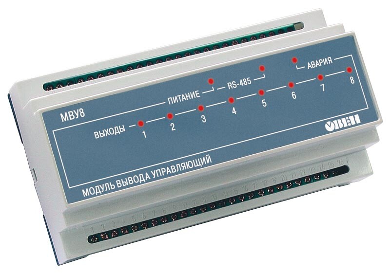

  • МВУ8 модуль вывода управляющий
    Напряжение питания
    90…264 В перем. тока частотой 47…63 Гц
    Потребляемая мощность
    не более 12 ВА
    Количество выходов
    8
    Тип интерфейса
    RS-485
    Скорость передачи данных, кбит/с
    2.4, 4.8, 9.6, 14.4, 19.2, 28.8, 38.4, 57.6, 115.2
    Максимальная длина линии связи
    1200 м
    Протоколы передачи данных
    ОВЕН
    Modbus ASCII
    Modbus RTU
    DCON
    Максимальное количество модулей в сети:
    — для протокола ОВЕН при длине сетевого адреса 8 бит
    32
    — для протокола ОВЕН при длине сетевого адреса 11 бит
    256
    — для протокола Modbus
    256
    Тип корпуса
    на DIN-рейку Д9
    Габаритные размеры корпуса
    157×86×58 мм
    Степень защиты корпуса
    IP20
    Характеристики выходных элементов
    Обозн.
    Тип выходного элемента
    Электрические характеристики
    Р
    электромагнитное реле
    4 А при 220 В 50 Гц (cos>0,4)
    К
    транзисторная оптопара структуры n–p–n-типа
    400 мА при 60 В
    С
    симисторная оптопара для управления однофазной нагрузкой
    50 мА при 250 В (пост. откр. симистор)
    или 1 А (симистор вкл. с частотой не более 100 Гц и tимп.=5 мс
    И
    цифроаналоговый преобразователь «параметр–ток» 4…20 мА
    сопротивление нагрузки 0…900 Ом
    У
    цифроаналоговый преобразователь «параметр–напряжение» 0…10 В
    сопротивление нагрузки не менее 2 кОм
    Т
    выход для управления твердотельным реле
    выходное напряжение 4...6 В
    макс. выходной ток 50 мА
    Температура окружающего воздуха
    +1...+50 °С
    Атмосферное давление
    86...106,7 кПа
    Относительная влажность воздуха (при 25 °С и ниже без конденсации влаги)
    не более 80 %
