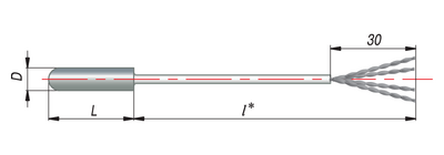

    КДТС014 с кабельным выводом
    014
    ХХ4
    с кабельным выводом
    D = 5 мм
    сталь
    12Х18Н10Т
    40, 45

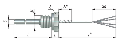

    КДТС054 с кабельным выводом
    054
    D = 6 мм
    S = 22 мм
    h = 9 мм
    М = 16×1,5 мм
    (стандарт)
    M = 12×1,5 мм
    60

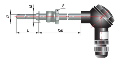

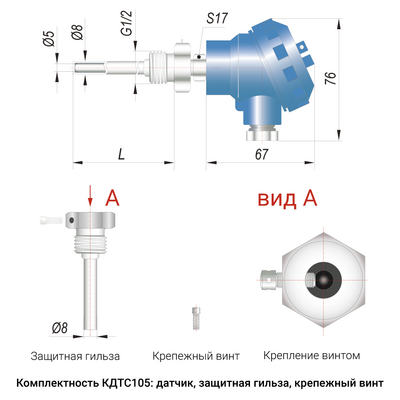

    КДТС105 с коммутационной головкой
    105
    ХХ5
    D = 8 мм
    S = 27 мм
    В комплекте
    с гильзой
    G1/2 (стандарт)
    M = 20×1,5 мм
    60, 80,
    120, 160,
    180, 200
    КДТС035 с коммутационной головкой
    035
    D = 8 мм
    S = 22 мм
    M = 20×1,5 мм
    (стандарт)
    G1/2
    045
    D = 10 мм
    S = 22 мм
    145
    D = 6 мм
    S = 22 мм
    * Длина кабельного вывода l и длина монтажной части L выбираются при заказе.
    Примечание:
    1. Датчики 014 и 054 с 2-проводной схемой соединения изготавливаются с длиной кабельного вывода:
      • для РТ1000 – не более 3 м
