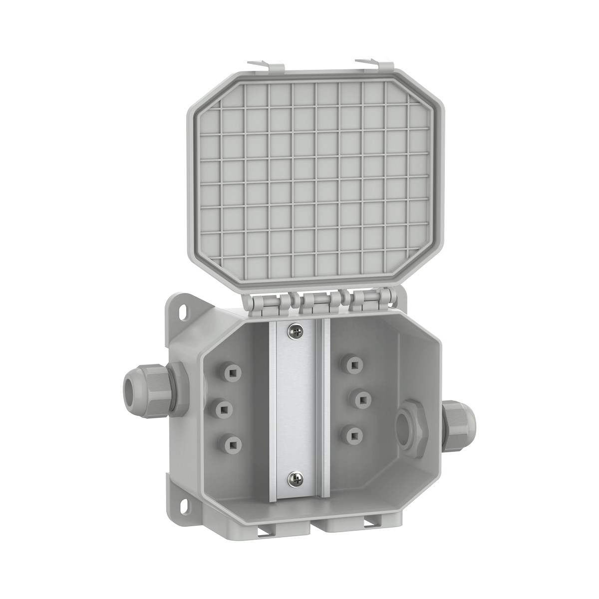

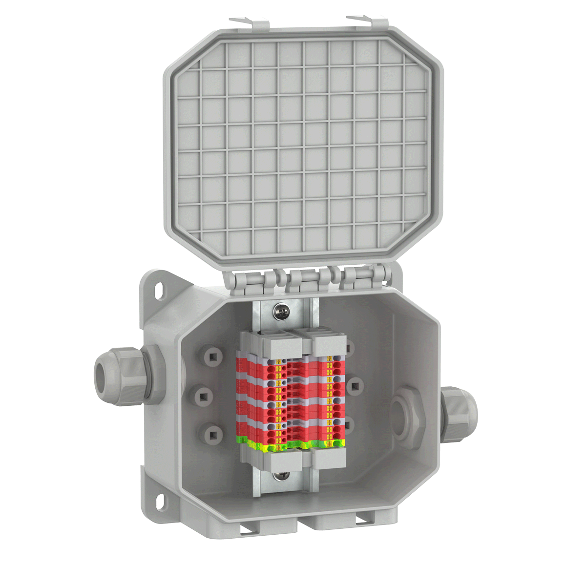

    КК-04 предназначена для коммутации до четырёх датчиков температуры (по трехпроводной схеме соединения), в системах контроля температуры сухих трансформаторов. Допускается применение для коммутации сетей 230 В с номинальными токами не более 4 А на предприятиях различных отраслей промышленности и сельского хозяйства.
    Коробки клеммные модели КК-04 соответствуют требованиям ТР ТС 004/2011 «О безопасности низковольтного оборудования» и подтверждены декларацией о соответствии ЕАС.
    Преимущества
    • Централизует подключения: все выводы датчиков сводятся в одну точку, что упрощает подключение к шкафу управления.
    • Повышает безопасность и надежность: соединения находятся в закрытом корпусе, что снижает риск случайного касания, короткого замыкания и ослабления контактов.
    • Упрощает монтаж и обслуживание: удобно выполнять пуско-наладку, проверять цепи, заменять датчик или кабель, а так же крепить коробку на вертикальной или горизонтальной поверхности
    • Снижает риск ошибок при подключении: клеммы можно маркировать, использовать типовые клеммники, экраны/PE, что повышает повторяемость и качество сборки.
    • Помогает с EMC/экранированием: наличие дополнительной клеммы для заземления позволяет подключать экраны сигнальных кабелей, что упрощает организацию заземления, снижающего помехи в измерительных цепях.
