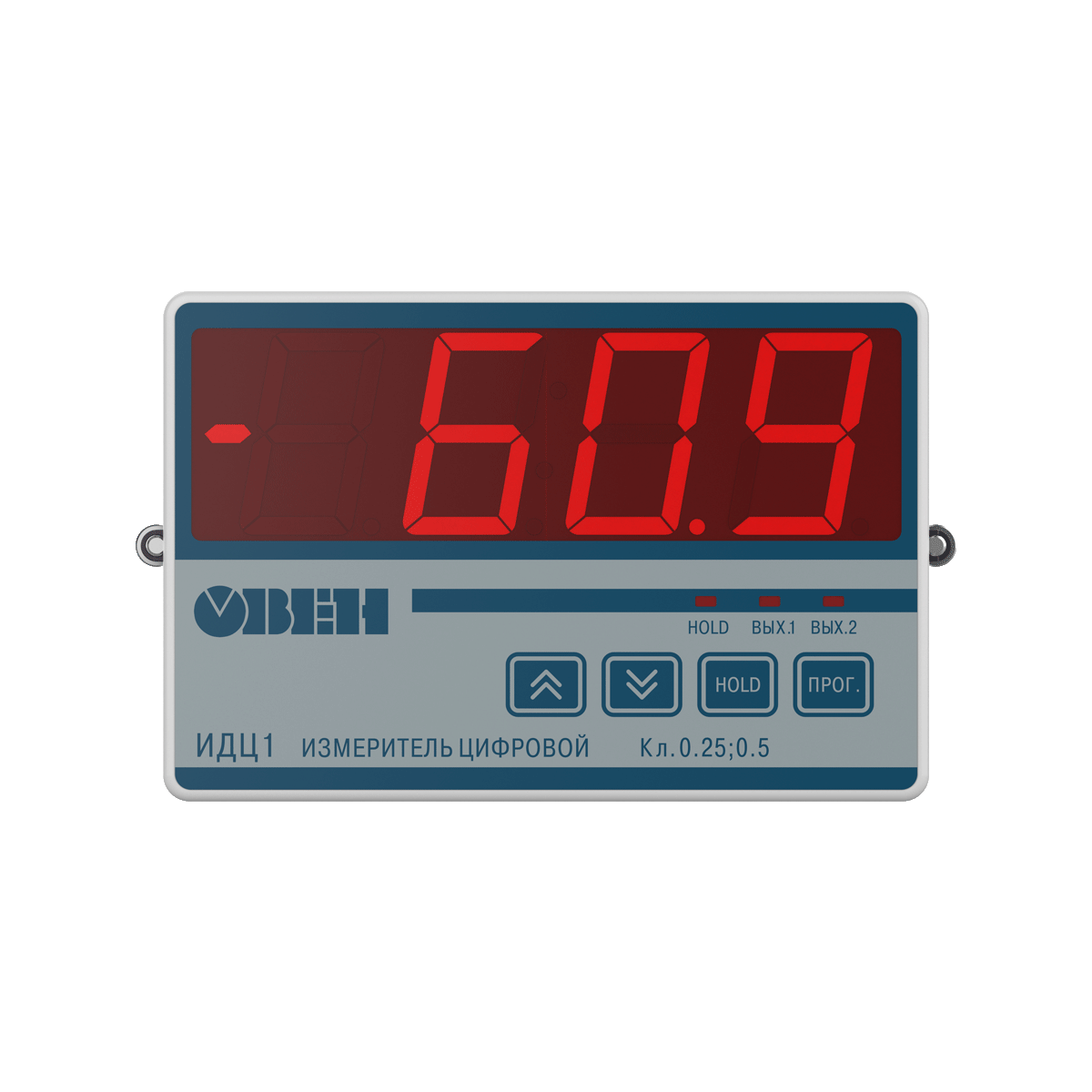

  • ИДЦ1 измеритель с крупным цифровым индикатором
    Степень защиты корпуса IP54
    Крупный индикатор

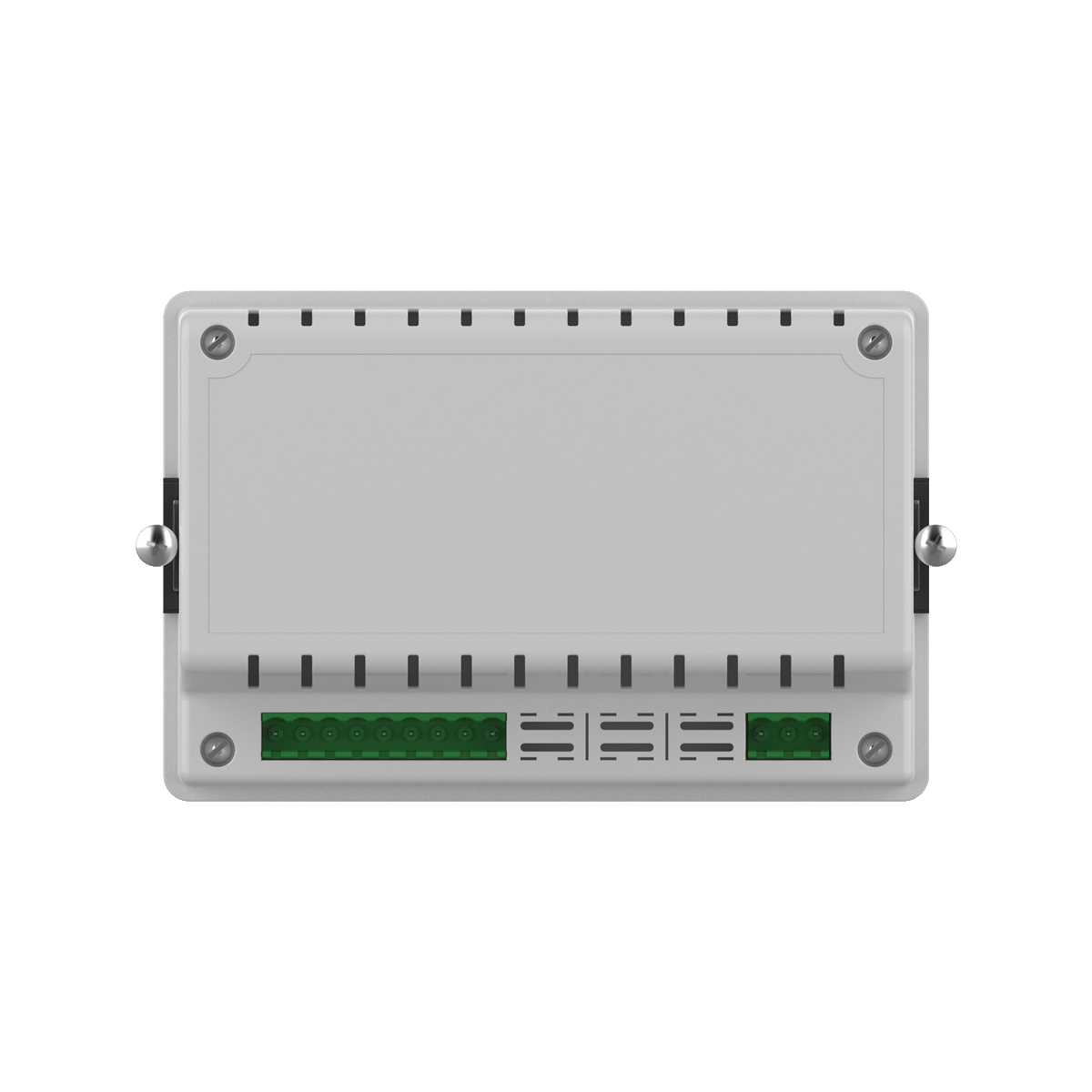

    Съёмные клеммы
    Гарантийный срок 2 года
