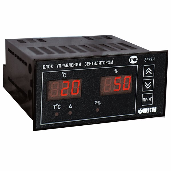

Регулятор скорости вращения вентилятора в зависимости от температуры ОВЕН ЭРВЕН применяется для поддержания температуры в системах охлаждения за счет изменения скорости вращения вентилятора.
Регулятор скорости вращения вентилятора в зависимости от температуры ОВЕН ЭРВЕН выпускается в щитовом корпусе типа Щ2, степень защиты со стороны лицевой панели IP54.
Функциональные возможности
- Измерение температуры объекта с помощью Positive Temperature Coefficient () датчика
- Плавное управление однофазным двигателем вентилятора мощностью до 500 Вт
- Индикация температуры объекта
- Индикация относительной скорости вращения вентилятора в % от максимально возможной
- Аварийное сообщение на индикаторе при обрыве датчика
- Программирование кнопками на лицевой панели прибора
- Сохранение заданных параметров при отключении питания
- Защита параметров от несанкционированных изменений
