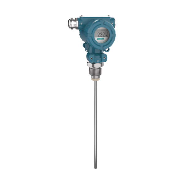

  • ДУ31 емкостной уровнемер для тяжелых условий
    ДУ31 исполнение 10 емкостной уровнемер для тяжелых условий

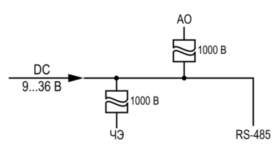

    Питание
    Диапазон напряжения питания постоянного тока
    от 12 до 36 В
    Номинальное напряжение питания постоянного тока
    24 В
    1,5 Вт
    Потребляемый ток, не более
    120 мА
    Защита от подачи напряжения питания обратной полярности
    Есть
    Гальваническая развязка
