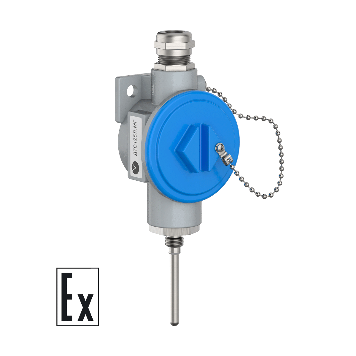

  • ДТС125хх настенные датчики температуры EXIA
    ДТС125Л настенные датчики температуры EXIA
    Новинка
    Гарантийный срок 2 года
    Настенное исполнение
    Для HVAC систем
    Измерение температуры
    от 2 708,40 ₽

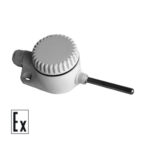

    Датчики температуры воздуха серии ДТС125хх во взрывозащищенном исполнении предназначены для непрерывного измерения температуры наружного воздуха, воздуха внутри помещений, температуры в системах отопления и кондиционирования (HVAC). Используются в помещениях, в том числе с нерегулируемыми климатическими условиями.
    Датчик выпускается в двух вариантах корпусов – пластмассовом для стандартных условий и антивандальном металлическом, что значительно расширяет область их применения. Металлическое исполнение подходит для объектов с повышенными требованиями к надежности, таких как овощехранилища, птицефабрики, бани и сауны, промышленные предприятия. Датчики имеют маркировку 0Ех iа IIC Т1…Т6 Ga X.
    Взрывозащищенность датчика обеспечивается следующими средствами:
    • выполнение конструкции датчика в соответствии с требованиями ГОСТ Р МЭК 60079-11-2010;
    • ограничение максимального тока Ii и максимального напряжения Ui в цепях датчика до искробезопасных значений;
    • ограничение емкости Ci конденсаторов, содержащихся в электрических цепях датчика, и суммарной величины индуктивности Li.
    Ограничение тока и напряжения в цепях датчика до искробезопасных значений достигается за счет обязательного подключения датчика через барьер искрозащиты (рекомендуется ИСКРА-ТС.03), имеющий вид взрывозащиты выходных цепей «искробезопасная электрическая цепь» с уровнем «ia» для взрывоопасных смесей подгруппы IIC по ГОСТ Р МЭК 60079-11-2010 (маркировка [Ex ia] IIC).

    Исполнение в металлическом корпусе
    ДТС125хх в металлическом корпусе способен выдерживать высокие температуры до 200 °С. Влагоустойчив – работает в сложных условиях до 98 % влажности.
