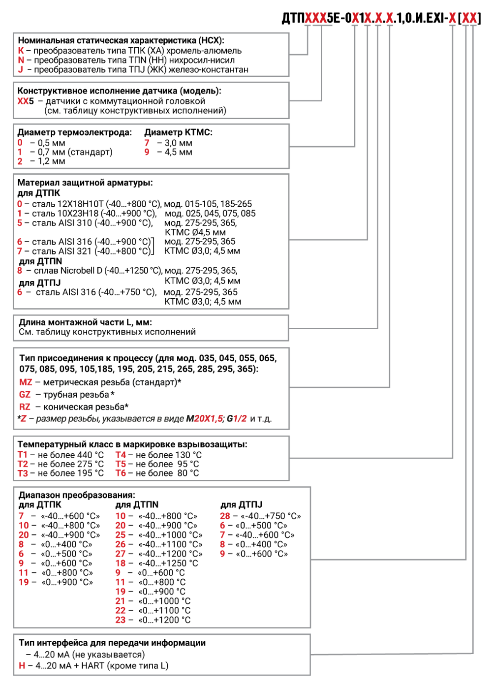

    Обозначение при заказе ДТПXхх5.И ЕХI
    ДТПХХХ5E-0Х1Х.ХХ.1,0.И.EXI-Х [ХХ]
    Индивидуальный заказ
    К
    преобразователь типа ТПK (ХА) хромель-алюмель
    N
    преобразователь типа ТПN (НН) нихросил-нисил
    J
    преобразователь типа ТПJ (ЖК) железо-константан
    015
    025
    035
    045
    055
    065
    075
    085
    105
    265
    275
    285
    295
    365
    Диаметр
    диаметр термоэлектрода - 0,5 мм
    диаметр термоэлектрода - 0,7 мм (стандарт)
    диаметр термоэлектрода - 1,2 мм
    7
    диаметр КТМС - 3,0 мм
    9
    диаметр КТМС - 4,5 мм
    Материал защитной арматуры
    для ДТПK - сталь 12Х18Н10Т
    для ДТПK - сталь 10X23Н18
    5
    для ДТПK - сталь AISI 310
    6
    для ДТПK, ДТПJ - сталь AISI 316
    7
    для ДТПK - сталь AISI 321
    8
    для ДТПN - сталь Nicrobell D
    Длина монтажной части L, мм
    60
    80
    100
    120
    150
    160
    180
    200
    250
    300
    320
    400
    460
    490
    500
    600
    630
    650
    700
    800
    1000
    1250
    1400
    1500
    1600
    1750
    2000
    2100
    2200
    2280
    2400
    2500
    3000
    3100
    3300
    4000
    5000
    6500
    10800
    Тип резьбы на штуцер
    .М20Х1,5
    .М10Х1,5
    .G1/2
    Т1
    не более 440 °С
    Т2
    не более 275 °С
    Т3
    не более 195 °С
    Т4
    не более 130 °С
    Т5
    не более 95 °С
    Т6
    не более 80 °С
    Диапазон преобразования
    6
    7
    8
    9
    10
    11
    18
    19
    20
    21
    22
    25
    28
    Тип интерфейса для передачи информации
    Н
    Примеры обозначения при заказе:
    ДТПК035Е-0110.120.1,0.И.ЕХI-T6[10Н]
    Это означает, что изготовлению и поставке подлежит термопара «хромель-алюмель» в корпусе модели 035, с изолированным рабочим спаем, диаметром термоэлектрода 0,7 мм, материалом защитной арматуры – сталь 12Х18Н10Т, длиной монтажной части 120 мм, классом точности 1,0 %, во взрывозащищенном исполнении (искробезопасная цепь 0Ex ia IIС Т6 Ga X), температурный класс Т6, диапазон преобразования температур: -40…+800 °С, выходной сигнал 4…20 мА + HART-протокол
    ДТПК285Е-0915.1000.1,0.И.ЕХI-Т6[7]
    Это означает, что изготовлению и поставке подлежит термопара «хромель-алюмель» в корпусе модели 035, с изолированным рабочим спаем, диаметром КТМС 4,5 мм, с металлической коммутационной головкой, материалом оболочки КТМС – сталь AISI 310, длиной монтажной части 1000 мм, классом точности 1,0 %, во взрывозащищенном исполнении (искробезопасная цепь 0Ex ia IIС Т6 Ga X), температурный класс Т6, диапазон преобразования температур: -40…+600 °С, выходной сигнал 4…20 мА, без HART-протокола.
