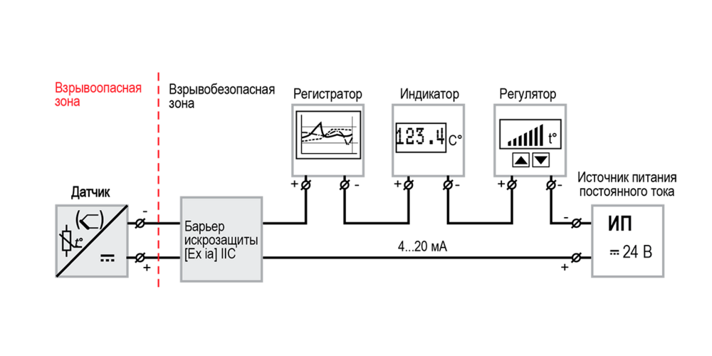

    Датчик может быть подключен к нескольким вторичным устройствам. При этом суммарное значение номинальной нагрузки (при напряжении питания 24 В) должно быть порядка 695 Ом ± 5,0 %.
    Пример схемы подключения датчика с выходным сигналом 4…20 мА
    Пример схемы подключения датчика с выходным сигналом 4…20 мА во взрывозащищенном исполнении к нескольким вторичным устройствам

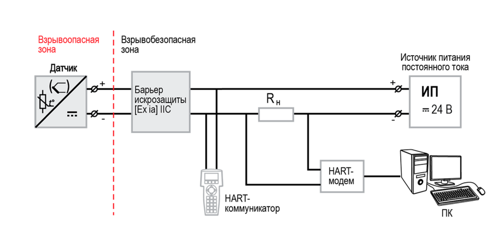

    Датчик имеет возможность передавать информацию об измеряемой величине в цифровом виде HART-протокола вместе с аналоговым сигналом постоянного тока 4…20 мА. Этот цифровой сигнал может приниматься и обрабатываться любым устройством, поддерживающим протокол HART (например, HART-коммуникатором или ПК с HART-модемом).
    Схема передачи цифрового сигнала от датчика к устройствам
    Схема передачи цифрового сигнала от датчика к устройствам, поддерживающим HART-протокол
