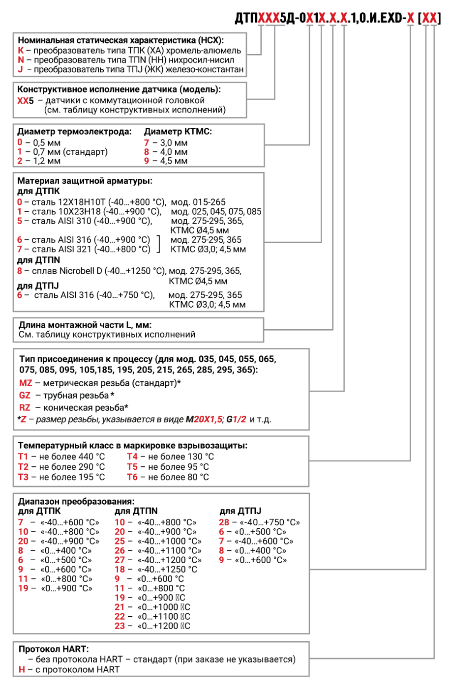

    Обозначение при заказе ДТПXхх5.И EXD
    ДТПХХХ5Д-0Х1Х.ХХ.1,0.И.EXD-Х [ХХ]
    Индивидуальный заказ
    К
    преобразователь типа ТПK (ХА) хромель-алюмель
    N
    преобразователь типа ТПN (НН) нихросил-нисил
    J
    преобразователь типа ТПJ (ЖК) железо-константан
    015
    025
    035
    045
    055
    065
    075
    095
    105
    195
    205
    265
    275
    285
    295
    365
    Диаметр
    диаметр термоэлектрода - 0,5 мм
    диаметр термоэлектрода - 0,7 мм (стандарт)
    диаметр термоэлектрода - 1,2 мм
    7
    диаметр КТМС - 3,0 мм
    9
    диаметр КТМС - 4,5 мм
    Материал защитной арматуры
    для ДТПK - сталь 12Х18Н10Т
    для ДТПK - сталь 10X23Н18
    5
    для ДТПK - сталь AISI 310
    6
    для ДТПK, ДТПJ - сталь AISI 316
    7
    для ДТПK - сталь AISI 321
    8
    для ДТПN - сталь Nicrobell D
    Длина монтажной части L, мм
    60
    80
    100
    120
    150
    160
    170
    180
    200
    250
    300
    320
    400
    470
    480
    500
    550
    570
    580
    600
    620
    630
    700
    760
    800
    900
    1000
    1160
    1200
    1250
    1300
    1500
    1600
    1700
    2000
    2350
    2500
    2700
    2750
    2800
    3000
    3100
    3200
    3240
    3300
    3400
    3800
    4000
    4670
    5000
    5080
    5100
    5300
    5600
    5610
    6560
    7500
    8000
    Тип резьбы на штуцер
    .М20Х1,5
    .М10Х1,5
    .G1/2
    Температурный класс в маркировке взрывозащиты:
    Т1
    не более 440 °С
    Т2
    не более 290 °С
    Т3
    не более 195 °С
    Т4
    не более 130 °С
    Т5
    не более 95 °С
    Т6
    не более 80 °С
    Диапазон преобразования
    6
    7
    8
    9
    10
    11
    18
    19
    20
    23
    25
    Протокол HART
    без протокола HART
    H
    с протоколом HART
    Пример обозначения при заказе: ОВЕН ДТПК045Д-0110.120.1,0.И.EXD-T6[10]
    Это обозначает, что изготовлению и поставке подлежит термопара «хромель-алюмель», материал защитной арматуры – сталь 12х18Н10Т с диапазоном измерения и преобразования температур: -40...+800 °С, с изолированным рабочим спаем, диаметром термоэлектрода 0,7 мм, с металлической коммутационной головкой, длиной монтажной части 120 мм, в корпусе 045, класс точности 1,0 %, во взрывозащищенном исполнении (взрывонепроницаемая оболочка 1Ex d IIС Т6 Gb X), температурный класс Т6.
