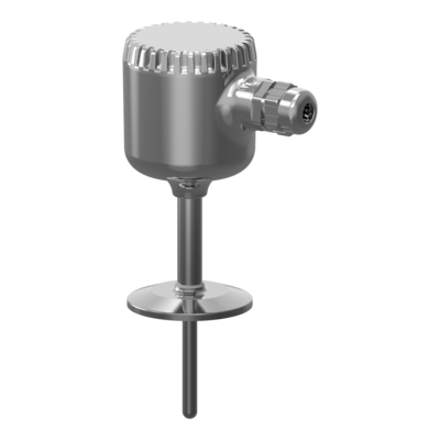

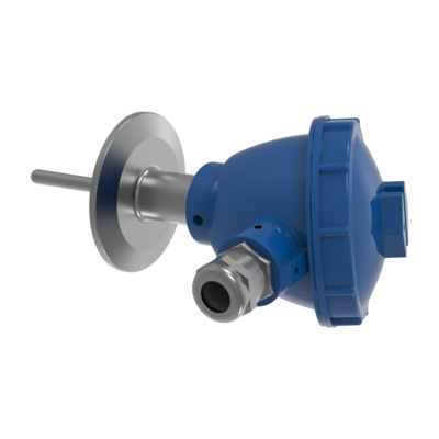

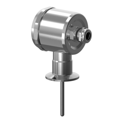

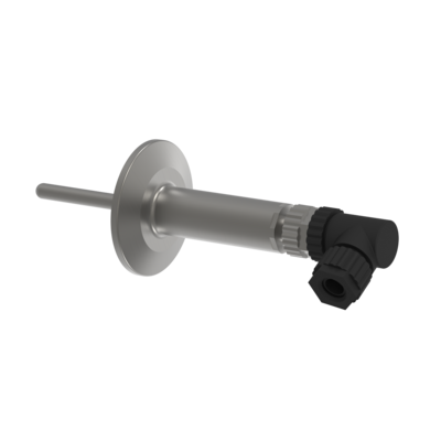

    Датчики температуры ОВЕН ДТС предназначены для непрерывного измерения температуры в пищевой промышленности (молочной промышленности, мясопереработке, варке и копчении колбасы, CIP-мойках и др.), косметической и фармацевтической промышленности.
    Гигиеническое исполнение с CLAMP-присоединением к процессу
    ДТС205
    ДТС305М
    ДТС315М
    ДТС415М
    Области применения
    • молочная промышленность
    • фармацевтическая промышленность
    • косметическая промышленность
    Среда измерения
    Жидкие, вязкие среды
    Материал защитной арматуры
    AISI 316
    Выходной сигнал
    Сопротивление (РТ100, РТ1000) – ДТС205
    Аналоговый 4-20 мА – ДТС305М, ДТС315М, ДТС415М
    Преимущества
    Степень защиты IP67
    Пищевые стали
    Гигиенический сертификат
    Межповерочный интервал 2 года

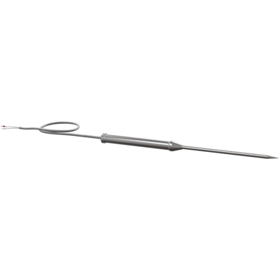

    Игольчатые датчики для измерения температуры внутри продукта
    Наименования
    ДТС294, ДТС164, ДТС174, ДТС184, ДТПХ194
    Области применения
    • колбасное производство (варка и копчение мясопродуктов)
    • измерение температуры внутри колбас, сосисок и др., хлебобулочных изделий, консервов
    • измерение температуры замороженных продуктов
    Среда измерения
    Твердые среды (продукт)
    12Х18Н10Т
    Выходной сигнал
    • сопротивление (НСХ 50М, 100М, 50П, 100П, РТ100, РТ500, РТ1000)
    • термоэлектрические преобразователи К (ХА), L (ХК)
    Преимущества
    Степень защиты IP67
    Пищевые стали
