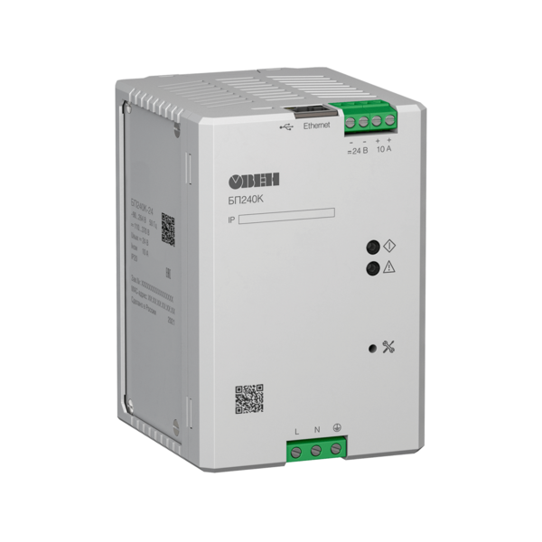

    Блоки питания ОВЕН БП60К, БП100К, БП120К и БП240К обеспечивают стабильное питание оборудования напряжением 12 В и 24 В постоянного тока.
    Оптимально подходят для питания свободно программируемых контроллеров ОВЕН ПЛК, модулей ввода-вывода ОВЕН Мх210, а также других компонентов автоматизированных систем.
    Благодаря встроенным программным алгоритмам, блоки питания БП100К, БП120К и БП240К поддерживают передачу данных о своем состоянии через Ethernet в облачный сервис диспетчеризации OwenCloud. Это позволяет организовать удаленный мониторинг, повысить надежность системы автоматизации и упростить техническое обслуживание.
    Компактный размер, гибкие возможности подключения, стабильная работа в широком температурном диапазоне и интеллектуальные функции делают БП60К, БП100К, БП120К и БП240К универсальными решениями для современных задач автоматизации на объектах любого масштаба.
    Блоки питания БП100К-12 и БП120К-24 включены в реестр Минпромторга, реестровые записи №10679242 и №10679243. Это подтверждает отечественное производство наших устройств и позволяет использовать их в тендерах и закупках по Федеральным законам 44-ФЗ и 223-ФЗ.
    Преимущества
    Мониторинг и управление
    Конфигурирование и регулировка напряжения и выходного тока по Ethernet или micro USB
    Резервированное питание
    Поддержка последовательного и параллельного подключения двух блоков питания  без дополнительных устройств
    Безопасность
    Защита от перегрузки, короткого замыкания, перегрева, перенапряжения и импульсных помех на входе.
    Ограничение выходного тока до 120 %
    Уровень пульсаций менее 0,5 %
    Минимальные пульсации выходного напряжения обеспечивают стабильное питание для чувствительной электронной аппаратуры и приборов
    Диапазон рабочих температур
    Климатический диапазон: -40…+70 °C – для различных условий эксплуатации
    Компактность и удобство монтажа
    Корпус шириной 52 мм и съемные клеммники обеспечивают удобный монтаж в ограниченном пространстве шкафов автоматики
