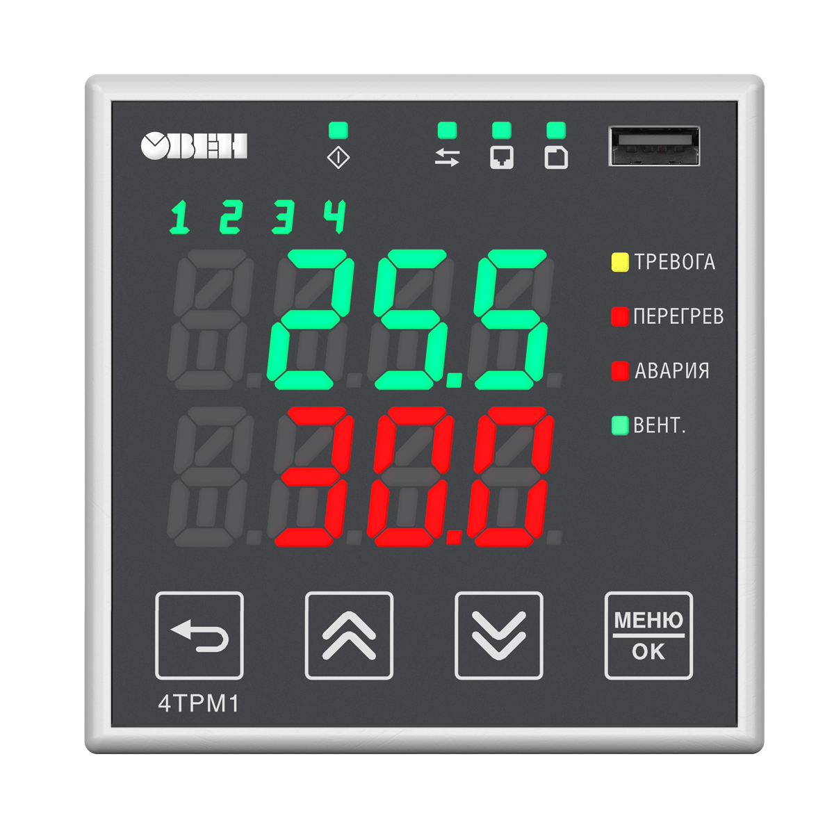

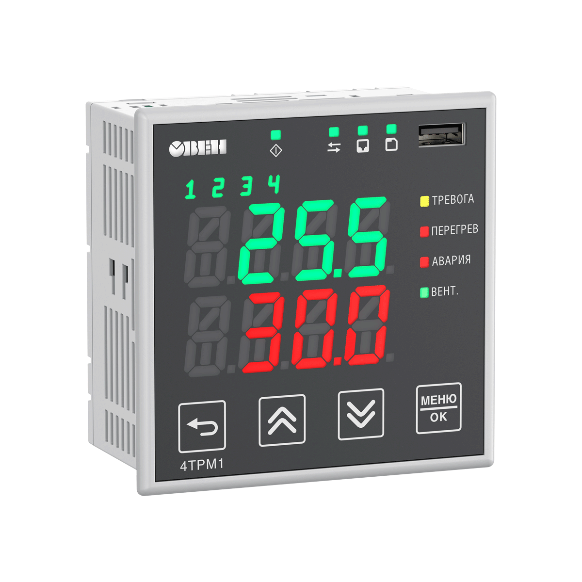

    Четырехканальный регулятор 4ТРМ1-ТР предназначен для измерения температуры с четырех датчиков Pt100, 100М, 100П для сигнализации и двухпозиционного регулирования.
    Прибор 4ТРМ1-ТР применяется для защиты от перегрева сухого трансформатора за счет управления системой охлаждения. Контроллер непрерывно измеряет температуру обмоток и при достижении заданных уставок включает или отключает вентиляторы охлаждения через релейные выходы.
    4ТРМ1-ТР оснащен трехцветной индикацией: зеленой, желтой и красной. В зависимости от измеренной температуры индикаторы автоматически изменяют цвет, сигнализируя о приближении к пороговым значениям или превышении допустимого температурного диапазона.

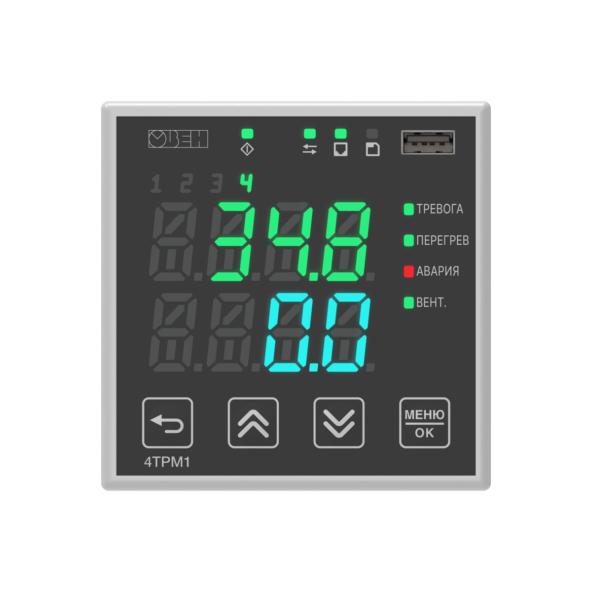

    Трехцветная индикация для дистанционного контроля перегрева
    При смене пороговых значений, например, когда превышена определенная уставка, индикаторы меняют цвет, что позволяет определить перегрев издалека

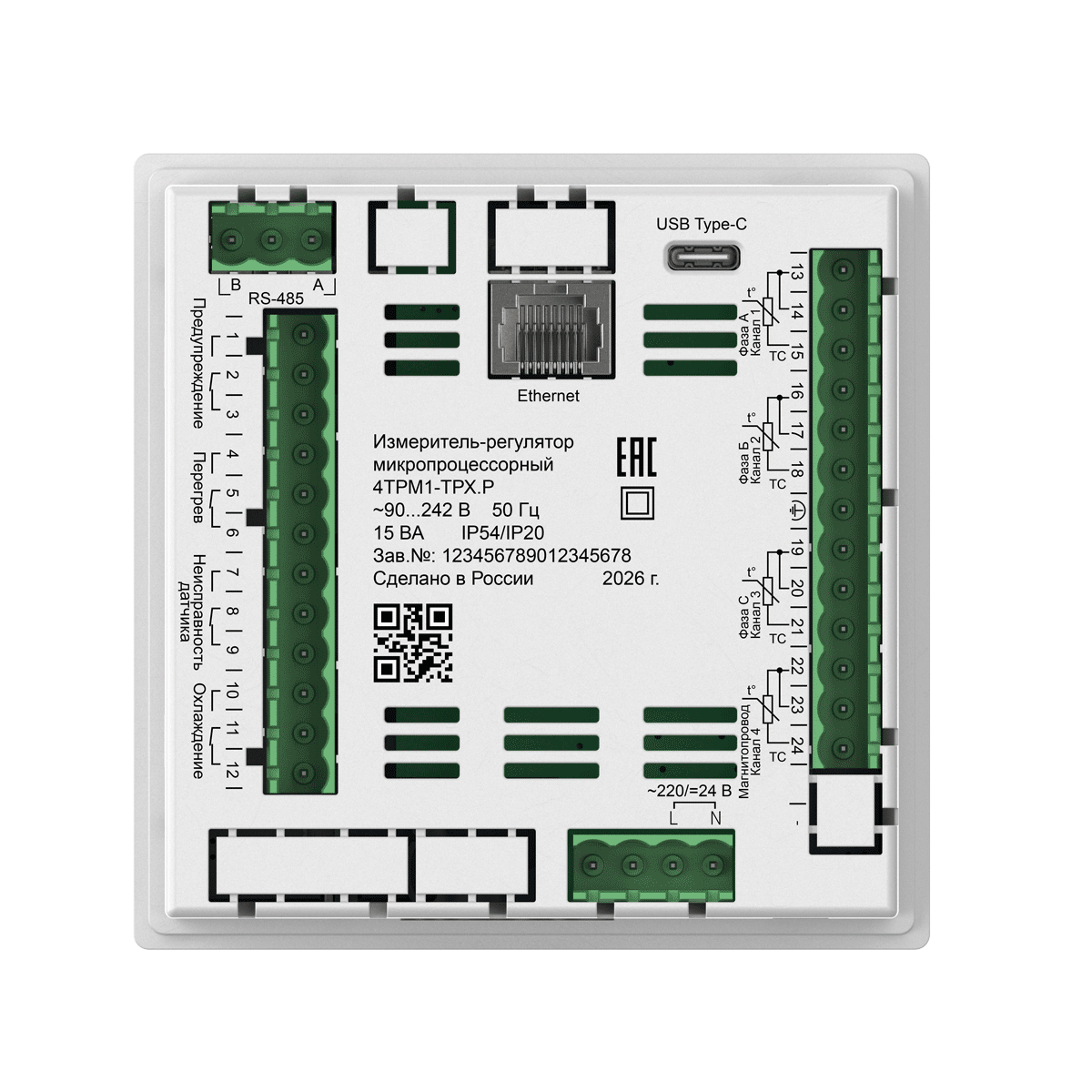

    • 4 измерительных входа с поддержкой датчиков Pt100, 100М, 100П. Погрешность измерительного входа составляет 0,25%
    • 4 выходных реле для управления вентиляторами или сигнализации
    • Алгоритм тепловой защиты сухих трансформаторов: управление вентиляторами и сигнализация о перегреве
    • Управление выходными устройствами с кнопок прибора, по RS-485 и Ethernet
    • Выгрузка архива по интерфейсу Ethernet или на внешний накопитель (флешка)
