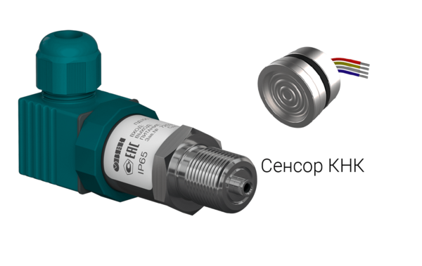

    Старт продаж новых преобразователей ПД100-1х1 на сверхвысокие давления 60 и 100 МПа
     С 12 января 2023 года компания ОВЕН открывает продажи преобразователей давления линейки ПД100-1х1 с диапазонами измерений 60 и 100 МПа.
    преобразователи давления линейки ПД100-1х1 с диапазонами измерений 60 и 100 МПа
    Наименование Цена с НДС, руб.
    ПД100-ДИ60,0-111-1,0 7 800,00
    ПД100-ДИ60,0-111-0,5 8 160,00
    ПД100-ДИ60,0-171-1,0 7 800,00
    ПД100-ДИ60,0-171-0,5 8 160,00
    ПД100-ДИ60,0-181-1,0 7 800,00
    ПД100-ДИ60,0-181-0,5 8 160,00
    ПД100-ДИ100,0-111-1,0 7 800,00
    ПД100-ДИ100,0-111-0,5 8 160,00
    ПД100-ДИ100,0-171-1,0 7 800,00
    ПД100-ДИ100,0-171-0,5 8 160,00
    ПД100-ДИ100,0-181-1,0 7 800,00
    ПД100-ДИ100,0-181-0,5 8 160,00
    Преимущества высокопредельных ПД100-1х1:
    • Конкурентная цена.
    • Высокая стабильность параметров, достигаемая приработкой волнами давления.
    • Бесплатная первичная поверка с занесением в ФГИС Аршин.
    Характеристики новых преобразователей ПД100-1х1:
    • Диапазоны от 0,016 до 100,0 МПа.
    • Погрешность 1,0 или 0,5 % ВПИ.
    • Присоединения М20х1,5 или G1/2’ или G1/4’.
    • Электроразъём EN175301-803 форма А (DIN43650 A) в комплекте.
    Применение высокопредельных ПД100-1х1
    Гидравлические системы, маслостанции, компрессоры и насосы сверхвысокого давления, измерение пластовых давлений в нефтедобыче, установки газового синтеза.
    Подробнее о ПД100-1х1
