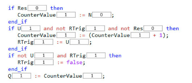

    Симуляции кода для языка ST
    Добавлена возможность симуляции кода для функций и функциональных блоков на языке ST. Возможна как постоянная, так и пошаговая симуляция для удобства отладки. Статус и значение переменной визуально отображаются прямо в коде программы.

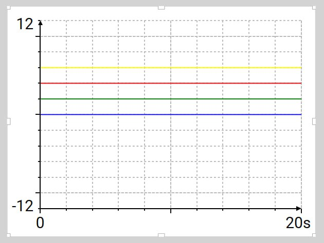

    Графический элемент «График реального времени»
    В редакторе визуализации ПР205 добавлен новый контрол «График реального времени», на который можно добавить до 4-х переменных. Доступна широкая настройка визуального стиля, включающая настройку толщины и цветов осей, линий сетки, настройку фона, а также линий графиков. Реализована возможность работы контрола в фоновом режиме для построения графика во время того, как активен другой экран.

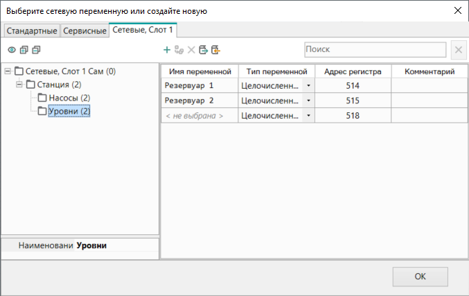

    Переработка таблицы и панели переменных
    Таблицы и панели переменных стали более удобными для использования. Поддерживается возможность распределения переменных по каталогам, имеющим до 3-х уровней вложенности. Также был реализован импорт и экспорт переменных с помощью .csv файла. Чтобы избежать дублирования переменных, при импорте производится их валидация по имени и регистрам.

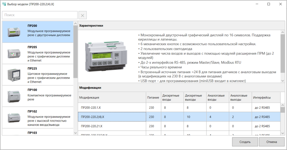

    Переработка окна выбора целевой платформы
    Для повышения удобства поиска необходимых модификаций приборов было переработано окно выбора целевой платформы. В новой версии все модификации разделены на линейки приборов, при выборе которых выводится информация об их особенностях. В таблице для каждой модификации представлены её характеристики.
