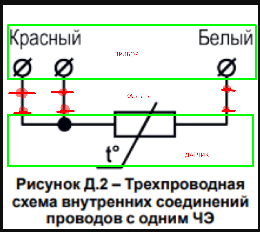

где сделана общая точка - на датчике или на приборе?Цитата:
Датчик подсоединён по 3-й проводной схеме
Поняла Вас и запомнила, большое спасибо :)
Не совсем поняла Вас, что Вы имеете в виду под общей точкой?
Сечение кабеля - 0,75
Тип кабеля - не знаю пока что.
Кабель - 4-х жильный, для подключения термопары применяется 3-и жилы, что на самой термопаре, что на трм.
Экран отсутствует
Подключали термопару ещё до меня и использовали кабель, который был, посему что имеют, то имеют (в галерее отсутствует смайлик описывающий мои эмоции на данный счёт).
Вложение 80890вот это место
По примеру подключения аналогичных датчиков, общая точка на датчике.
то есть на прибор идёт ДВА провода? или три? Вложение 80891
Вложение 80892варианты кроилова
