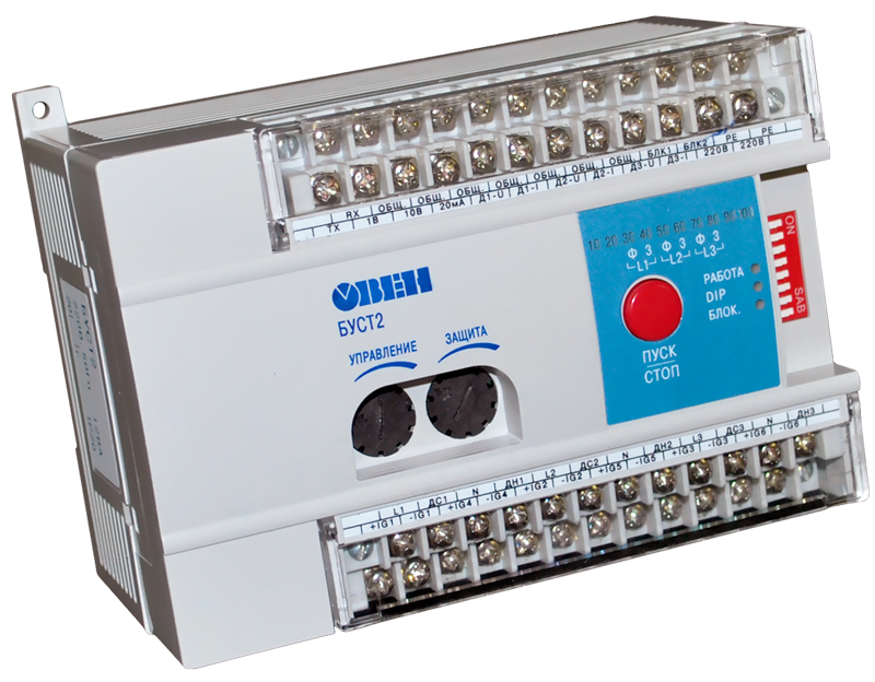

    Назначение блока управления тиристорами и симисторами ОВЕН БУСТ2
    Предназначен для управления симисторами или тиристорами, работающими с активной или активно индуктивной нагрузкой: нагревательными элементами печей, инфракрасными лампами, трансформаторами, двигателями и др.
    БУСТ2 рекомендуется использовать для регулирования мощности совместно с ПИД-регуляторами ОВЕН ТРМ101, ОВЕН ТРМ10, ОВЕН ТРМ210, ОВЕН ТРМ251, ОВЕН ТРМ151 или ПЛК ОВЕН.
    Прибор выпускается в корпусе креплением на Din - рейку.
    Функциональные возможности
    • Автоматическое регулирование мощности активной нагрузки с помощью сигналов управления 0(4)...20 мА, 0...5 мА, 0...10 В, 0...1 В поступающих от регулятора
    • Управление нагрузкой, включенной «ЗВЕЗДОЙ» и «ТРЕУГОЛЬНИКОМ»
    • Управление активной и активно-индуктивной нагрузкой (cos φ>0,4)
    • Управление мощными симисторами и тиристорами с токами управления до 1,5 А
    • Ручное регулирование мощности с помощью встроенного потенциометра
    • Два метода управления симисторами или тиристорами, в зависимости от инерционности нагрузки и уровня помех в сети
    • Защита силовых тиристоров или симисторов при возникновении аварийных ситуаций: короткого замыкания или превышения номинального тока в нагрузке (с использованием внешних трансформаторов тока)
    • Светодиодная индикация уровня мощности (10 уровней от 0 до 100 %)
    • Возможность внешней блокировки управления нагрузкой
    • Работа с одно-, двух- и трехфазной нагрузкой
    Переключение режимов
    • Плавный выход на заданный уровень мощности для предотвращения резких перегрузок питающей сети или защиты нагревателей
    • Мгновенный выход на заданный уровень мощности для управления низко-инерционными нагрузками
