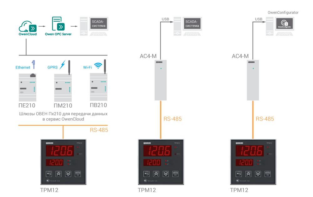

ТРМ12 обновленный ПИД-регулятор для задвижек с RS-485
Наличие интерфейса RS-485 позволяет включать ТРМ12 в системы распределенной диспетчеризации. Информация с прибора на компьютер или мобильное устройство передается в SCADA-системы, облачный сервис, OPC-серверы и др. с помощью сетевых шлюзов по протоколу ModbusRTU/ASCII. Это позволит организовать взаимодействие между различными подсистемами инженерного оборудования, для проведения автоматизированного оперативного контроля и управления.
