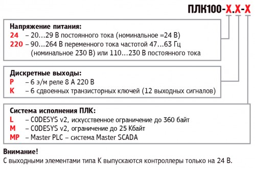

    ПЛК100-Х.Х-Х
    Индивидуальный заказ
    Напряжение питания
    24
    20...29 В постоянного тока (номинальное =24 В)
    220
    90...264 В переменного тока частотой 47...63 Гц (номинальное 230 В) или 110...230 В постоянного тока
    Дискретные выходы
    Р
    6 э/м реле 8 А 220 В
    К
    6 сдвоенных транзисторных ключей (12 выходных сигналов)
    Система исполнения ПЛК
    L
    CODESYS v2, искуственное ограничение до 360 байт
    М
    CODESYS v2, ограничение до 25 Кбайт
