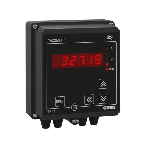

  • ТХ01-RS тахометр с RS-485
    Тахометр ОВЕН ТХ01 в настенном корпусе Н
