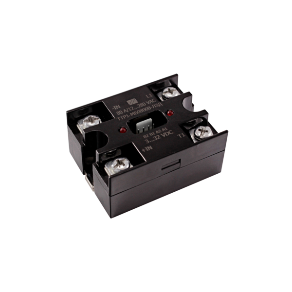

  • ТТР1-МБ...-Л3Д твердотельные реле с дополнительным питанием для управления малыми токами
    от 1 863,00 ₽
    Твердотельные реле с дополнительным питанием для управления малыми токами, с контролем перехода фазы через «ноль», сигнал управления – 3...32 VDC.
    Преимущества
    • Ток управления до 1 мА.
    • Защита от перенапряжения по выходу с помощью защитных диодов.
    • Выходной каскад на тиристорах для сложных промышленных нагрузок.
    Модификации и коммутируемый ток, среднеквадратичное значение
    Модификация
    Рекомендуемый режим
    Предельно допустимый режим
    ТТР1-МБ01008-Л3Д
    ~8 А
    ~10 А
    ТТР1-МБ02508-Л3Д
    ~20 А
    ~25 А
    ТТР1-МБ04008-Л3Д
    ~30 А
    ~40 А
    ТТР1-МБ06308-Л3Д
    ~48 А
    ~63 А
    ТТР1-МБ08008-Л3Д
    ~70 А
    ~80 А
    ТТР1-МБ10008-Л3Д
    ~80 А
    ~100 А
