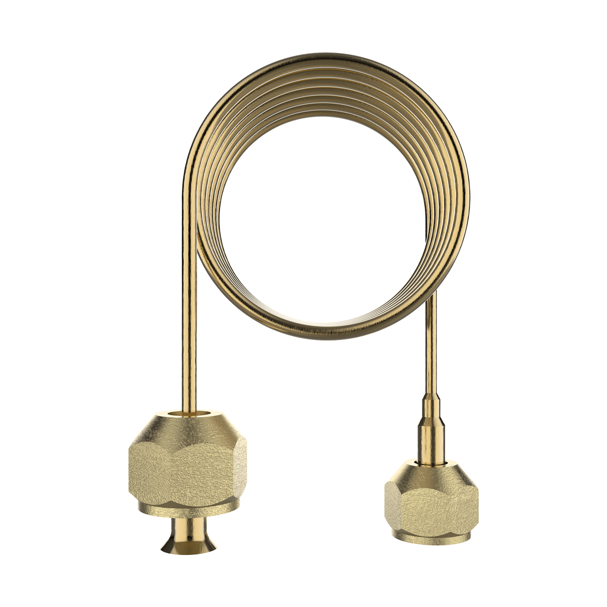

    Медные капиллярные трубки ТКМ используются для удалённого соединения и подключения реле давления РД55 к технологическому процессу. Благодаря медному сплаву трубка легко изгибается в необходимом направлении при осуществлении монтажа или в процессе эксплуатации.
    На выбор представлены два типа трубок:
    • ТКМ-2,5 – трубка 2,5×0,5 с внутренним проходным диаметром 1,5 мм для использования в чистых средах.
    • ТКМ-6,0 – трубка 6,0×1 с внутренним проходным диаметром 4,0 мм для использования в загрязнённых средах.
    ВНИМАНИЕ!
    С каждого конца трубка имеет развальцовку и подвижную гайку с внутренней присоединительной резьбой SAE¼”. Для подключения капиллярной трубки к датчику и к процессу необходимо использовать латунный переходник УПЛ с резьбой SAE¼” на G1/4” или G1/2”.
