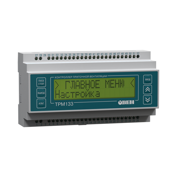

ТРМ133 контроллер приточной вентиляции
Контроллер ОВЕН ТРМ133 предназначен для регулирования температуры воздуха в помещениях, оборудованных системой приточной вентиляции с водяным калорифером.
Функциональные возможности
- Управление калорифером для нагрева приточного воздуха
- Автоматический выбор режимов работы (поддержание температуры приточного воздуха, защита от замерзания, день/ночь и др.)
- Автонастройка ПИД-регуляторов
- Сообщения об авариях
- Интерфейс rs-485
- Конфигурирование прибора с ПК или с клавиатуры на передней панели
- Помехоустойчивость благодаря импульсному источнику питания 90...245 В частотой 47...63 Гц
Бесплатно: ОРС-сервер, драйвер для работы со SCADA-системой TRACE MODE; библиотеки WIN DLL.
Сравнение ТРМ133М с контроллером ТРМ1033
