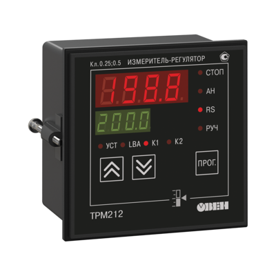

  • ТРМ212 ПИД-регулятор с универсальным входом для задвижек с RS-485
    ОВЕН ТРМ212 в настенном корпусе Н2

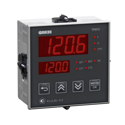

    ТРМ12-У2
    С 28 декабря 2023 года модификации ТРМ212 снимаются с производства.
    В новые проекты рекомендуем рассматривать приборы ТРМ12.У2, расширяющие функционал старых линеек и обладающие рядом улучшенных технических характеристик. Основные отличительные особенности приборов приведены в таблице.
    Сравнительная таблица линеек
    Отличительный критерий ТРМ212 ТРМ12.У2
    Корпус ОВЕН ТРМ212 ОВЕН ТРМ12.У2
    Кнопки управления Три Четыре
    Клеммная колодка Лепестковая Лифтовая
    Высота индикатора 14 мм 20 мм
    Монтаж в щит Одна плоскость, штыревой зацеп Одна или две плоскости, «трещетка»
    Шунт для входных сигналов тока Внешний Встроенный
    Шаблон под вырез для щитовых исполнений в комплекте Нет Есть
    Корпусное исполнение Щ5, 48×48 мм Нет Есть
    Корпусное исполнение Н2, 105×105 мм Есть Нет
    Ручной режим управления Только с ПК С ПК и с лицевой панели прибора
    Контроль аварии LBA Нет Есть
    Встроенный источник питания 24В Нет Есть (только для исполнения без RS-485)
    Шаблоны для диспетчеризации в среде MasterSCADA 3/4D Нет Есть
    Конфигуратор Есть Есть
    Исполнение на -40 °С Нет Да
    Поддержка высокоомных датчиков термосопротивления (НСХ 500 Ом и 1000 Ом) Нет Есть

    Класс точности 0,5 (термопары)/0,25 (другие типы сигналов).
    Прибор выпускается в 4-х типах корпусов: настенном Н, щитовых Щ1, Щ2 и новом эргономичном корпусе Н2
