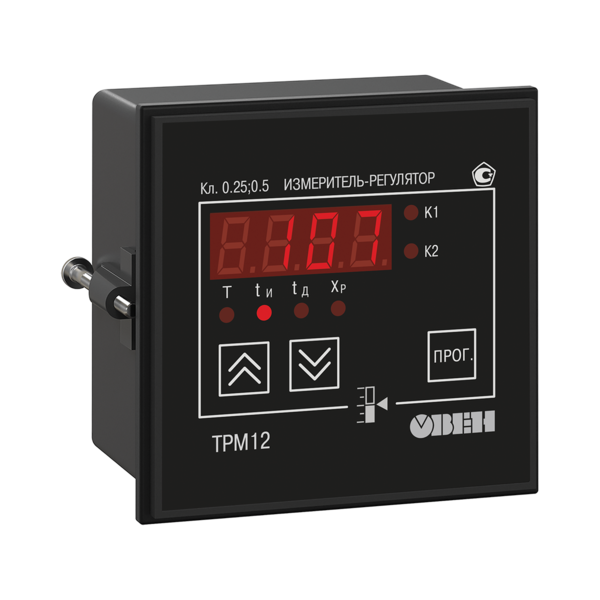

    Назначение терморегулятора ТРМ12
    Терморегулятор ОВЕН ТРМ12 предназначен для автоматизации подачи теплоносителя в системе ГВС, газового и парового отопления, в теплообменники пастеризаторов, для управления газовыми горелками, управления положением золотника в холодильных машинах, а также в другом технологическом оборудовании, где используются запорно-регулирующие или трехходовые клапаны и задвижки с электроприводом.
    Класс точности 0,5 (термопары)/0,25 (другие типы сигналов). Регулятор выпускается в корпусах 5 типов: настенном Н, монтаж на Дин-рейку Д и щитовых Щ1, Щ11, Щ2.
    Главные преимущества нового ТРМ12
    Улучшенная помехоустойчивость
    ТРМ12 полностью соответствует требованиям ГОСТ Р 51522 (МЭК 61326-1) по электромагнитной совместимости для оборудования класса А (для промышленных зон) с критерием качества функционирования А
    Повышенная надежность
    наработка на отказ составляет 100 000 часов
    Повышенная точность измерений
    погрешность измерений не превышает 0,15 % (при классе точности 0,25/0,5)
    Увеличенный межповерочный интервал
    межповерочный интервал – 3 года
    Увеличенный срок гарантии
    гарантийный срок обслуживания нового ТРМ12 составляет 5 лет
    Улучшенные показатели климатического исполнения
    допустимый диапазон рабочих температур от –20 до +50 °С
    Универсальный вход
    прибор поддерживает все наиболее распространенные типы датчиков
    Все необходимые типы выходных устройств
    Р – э/м реле
    К – транзисторная оптопара
    С – симисторная оптопара
    Т – выход для управления твердотельным реле
    Расширенный диапазон напряжений питания
    90...245 В частотой 47...63 Гц
    Встроенный источник питания 24 В во всех модификациях нового ТРМ12
    для питания активных датчиков или других низковольтных цепей АСУ
    Усовершенствованная математическая модель ПИД-регулятора
    новый ПИД-алгоритм регулирования
    Современный алгоритм автонастройки ПИД-регулятора
    автонастройка как для системы «нагреватель/холодильник», так и для 3-х позиционной задвижки с управлением «больше/меньше»
    Основные функции прибора ОВЕН ТРМ12
    • Универсальный вход для подключения широкого спектра датчиков температуры, давления, влажности, расхода, уровня и т. п.
    • Управление электромеханическим приводом запорно-регулирующего (кзр) или трехходового клапана (ПИ-регулирование)
    • ПИД-регулирование измеренной величины в системе «нагреватель–холодильник»
    • Автонастройка ПИД-регулятора по современному эффективному алгоритму как для системы «нагреватель/ холодильник», так и для задвижки
    • Импульсный источник питания 90...245 В 47...63 Гц
    • Встроенный источник питания 24 В для активных датчиков, выходных аналоговых устройств (ЦАП) и др.
    • Программирование кнопками на лицевой панели прибора
    • Сохранение настроек при отключении питания
    • Защита настроек от несанкционированных изменений
