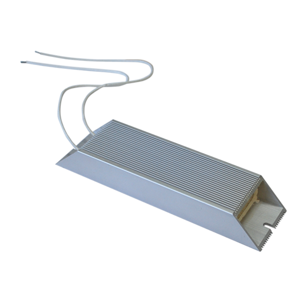

  • РБ тормозные резисторы
    Промышленная линейка тормозных резисторов РБ3
    от 2 623,00 ₽
    Параметр
    РБ1
    РБ3
    Степень защиты.
    IP00
    IP54
    Допустимая продолжительность включения ПВ, %
    10
    10
    Класс защиты
    0I
    I
    Способ охлаждения
    С (Естеств. воздушный)
    Диапазон рабочих температур,ºС.
    -20 до +50
    Класс точности, %.
    10
    Температурный коэффициент сопротивления, %/ ºС.
    0,05
    Температура перегрева,ºС.
     до 300
    Рабочее напряжение, В.
    до 1000
    Испытательное напряжение, В.
    3000
    Сопротивление изоляции, МОм
    100
    Примечание - указанное значение ПВ,% в таблице дано из расчета принятой продолжительности цикла Тц, равной 120с.
     Параметры серии РБ1. ПВ = 10 %, IP00
    Модификация РБ1
    R, Ом
    Pном, кВт
    Типоразмер
    A, мм
    Б, мм
    В, мм
    Масса, кг
    РБ1-080-1К0
    80
    1,00
    А
    365
    114
    60
    1,78
    РБ1-400-К20
    400
    0,20
    Б
    293
    62
    28
    0,40
    Параметры серии РБ3. ПВ = 10 %, IP54
    Модификация РБ3
    R, Ом
    Pном, кВт
    Типоразмер
    A, мм
    В, мм
    Г, мм
    Масса, кг
    РБ3-070-К20
    70
    0,20
    А
    170
    60
    30
    0,50
    РБ3-048-К20
    48
    0,20
    А
    170
    60
    30
    0,50
    РБ3-270-К20
    270
    0,20
    А
    170
    60
    30
    0,50
    РБ3-200-К20
    200
    0,20
    А
    170
    60
    30
    0,50
    РБ3-145-К30
    145
    0,30
    А
    220
    60
    30
    0,50
    РБ3-110-К45
    110
    0,45
    А
    220
    60
    30
    0,53
    РБ3-080-К57
    80
    0,57
    А
    240
    60
    30
    0,78
    РБ3-056-К68
    56
    0,68
    А
    340
    60
    30
    0,96
    РБ3-038-1К1
    38
    1,13
    А
    400
    60
    30
    1,35
    РБ3-028-1К4
    28
    1,40
    Б
    400
    85
    55
    3,00
    РБ3-022-1К7
    22
    1,70
    Б
    400
    85
    55
    3,00
    РБ3-019-2К2
    19
    2,20
    Б
    400
    85
    55
    3,00
