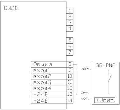

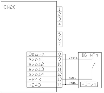

    Приобрели у вас счетчик СИ20 и бесконтактный датчик ВБ, подскажите как правильно подключить датчик?
    Поскольку у СИ20 универсальный вход NPN / PNP приведу схемы для обоих вариантов:
    Подключение датчиков ВБ с NPN переходом
    Подключение датчиков ВБ с PNP переходом
