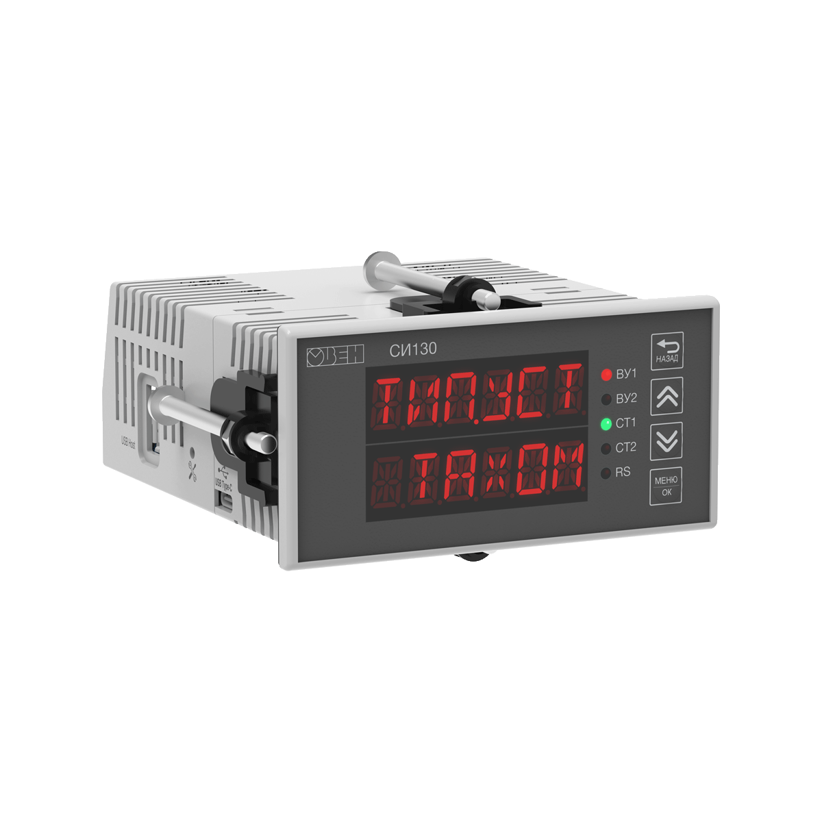

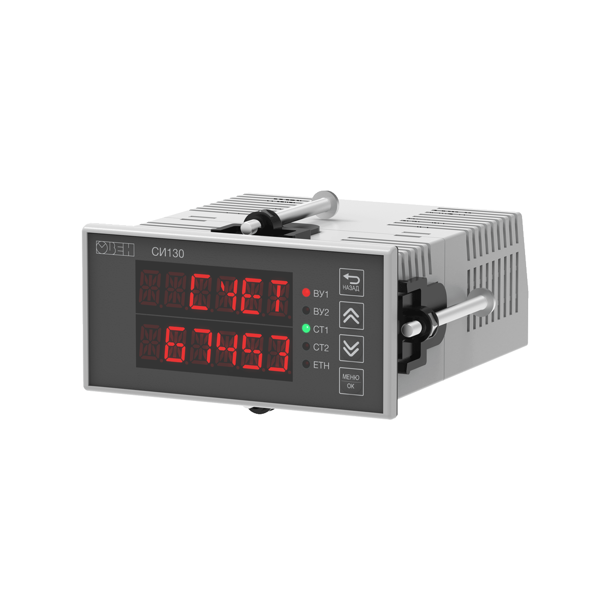

    Счетчик СИ130 предназначен для подсчета импульсов, измерения частоты входного сигнала и учета времени наработки оборудования.
    Прибор оснащен двумя независимыми счетными каналами, что позволяет одновременно контролировать несколько сигналов без применения дополнительного оборудования.

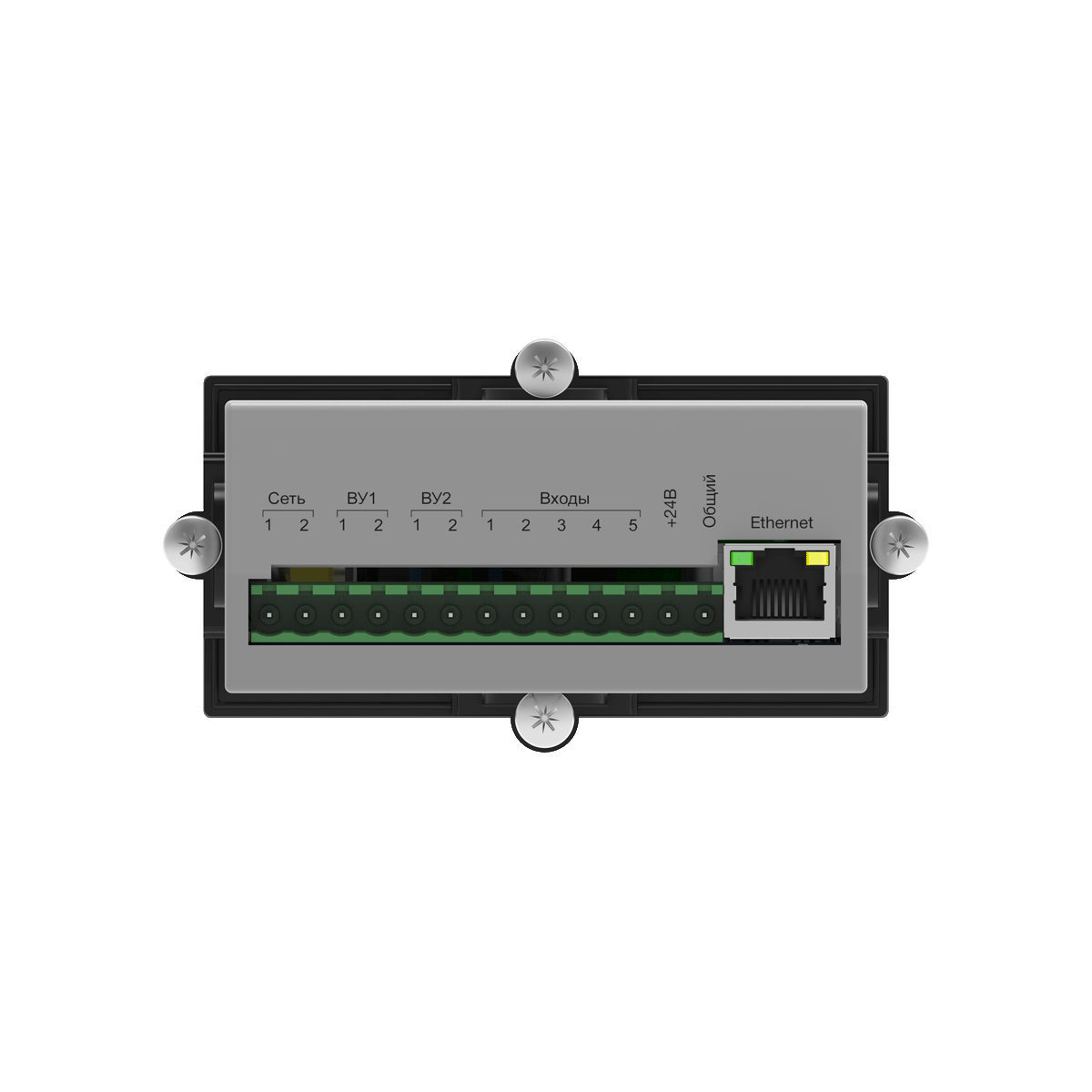

    Счетчик импульсов поддерживает архивирование данных с выгрузкой на USB Flash-накопитель, а также настройку через Owen Configurator. Наличие интерфейсов RS-485 и Ethernet позволяет использовать СИ130 как автономно, так и в составе АСУ ТП.
    Прибор применяется для подсчета продукции на конвейерах, контроля скорости вращения двигателей, насосов и вентиляторов, измерения длины наматываемых материалов и контроля наработки агрегатов и машин.

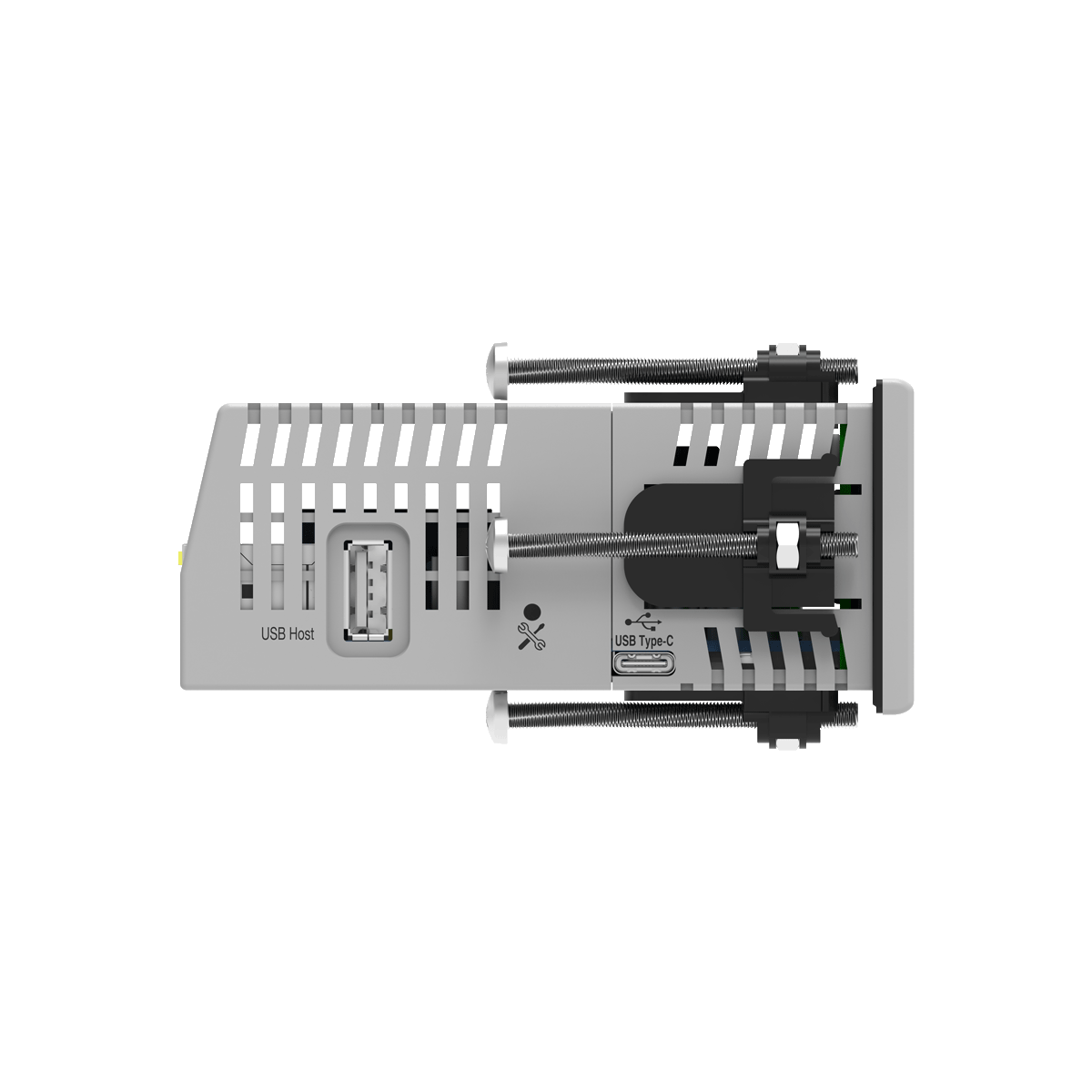

    Архивирование данных на USB Flash
    Выгрузка архива через порт USB-A для автономного сбора и последующего анализа данных

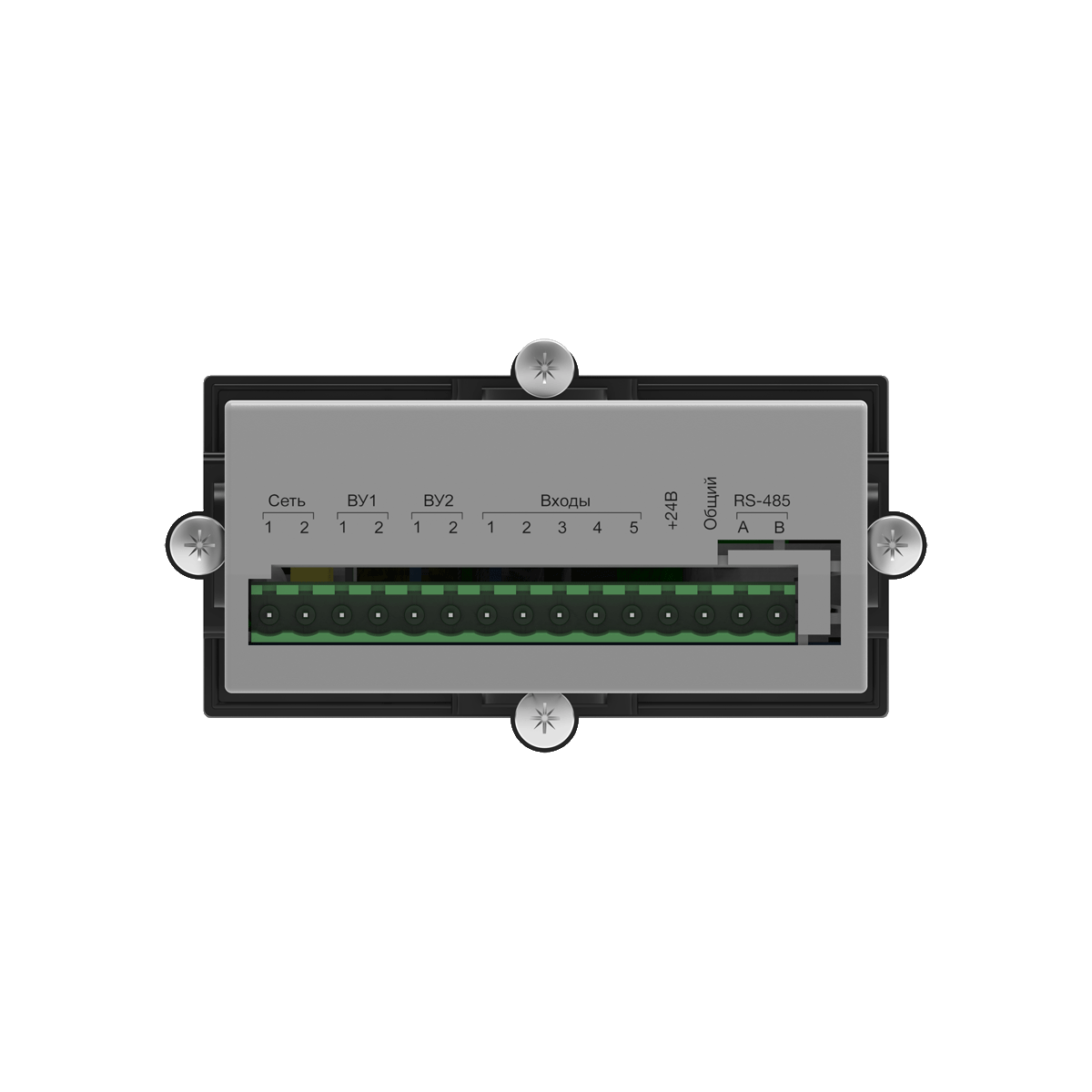

    Поддержка механических контактов, датчиков NPN / PNP и энкодеров с выходами TTL / HTL
    Встроенный источник питания
    Снижает потребность во внешних блоках питания при подключении входных цепей

    • Настройка с ПК через Owen Configurator по USB Type-C.
    • Интеграция в системы автоматизации с передачей данных по RS-485 или Ethernet. Возможность удаленного мониторинга через OwenCloud.
